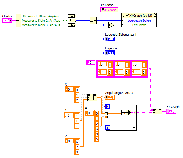

Hallo HCO,
Zitat:Die Signale, die ausgewählt sind, werden miteinander addiert damit ich die genaue Legendenanzahl habe.
Warum so kompliziert? Siehe Bild…
Zitat:Dann wird die For Schleife so oft ausgeführt wieviele Signale ausgewählt sind und aus dem vorhandenen Array dann der richtige Index ausgewählt und dann durch das Schieberegister in meinen Graphen geschoben.
Warum so kompliziert? Siehe Bild: Mit Autoindizierung…
Zitat:Deswegen geht ja die Autoindizierung nicht, da ich die For-Schleife ja nur in der Anzahl der ausgewählten Signale durchlaufe.
Wieso nicht? Siehe Bild…
Warum verwendest du eine lokale Variable (mit übler RaceCondition), wenn das Terminal direkt daneben verfügbar ist?
Warum all diese komplizierten Dinge, wenn es deutlich einfacher und übersichtlicer geht?
Warum muss man eine Property erst setzen (LegZeilenAnzahl), um sie direkt danach wieder zu lesen? Warum nicht einfach den Indicator direkt verdrahten?

RE: XY Graph
Hi Gerd,
vielen Dank schonmal.
Ja du hast natürlich recht.
Jedoch habe ich ein Problem erkannt.
Wenn man nun im Cluster zum Beispiel Plot X und Z auswählt, so zeigt er in der Plotlegende x und y an.
Z =X
Y,Z =XY
Wie kann man das Problem am Besten umgehen?
Gruß HCO
ich korrigiere : "mit dem Problem "

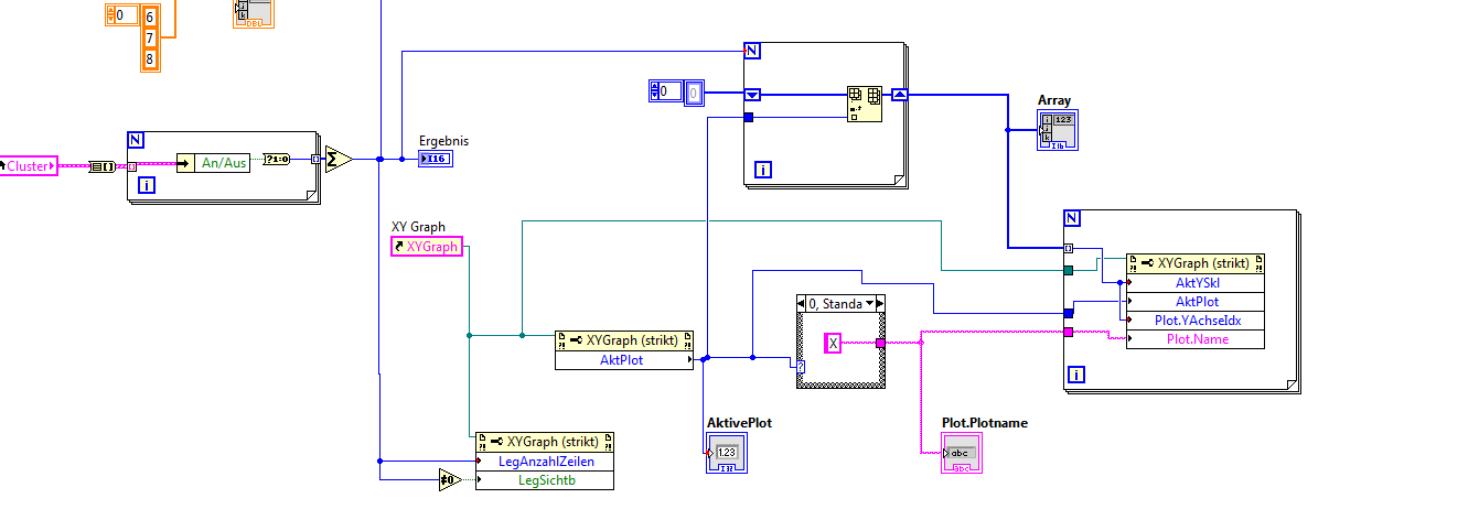

30.10.2015, 16:08
Beitrag #19
Hydrogencarbonat Offline
LVF-User
Beiträge: 187
Registriert seit: Apr 2014
2013,2014
XXXXX
RE: XY Graph
ich habe es versucht umzusetzen.
Nur irgendwie werden die Plotnamen nicht in die Legende reingeschrieben, obwohl es so programmiert ist.
Wenn ich nun einen Plot auswähle dann wird auch durch die Case Struktur der richtige Name herausgegeben.
Wo ist der Fehler?
PS:Bild und VI sind angehängt
Gruß HCO

GerdW Online
Beiträge: 17.529
RE: XY Graph
Hallo HCO,
versuche doch mal durch einfaches Debugging herauszubekommen, für welchen Plot du in deinem VI den Namen zu setzen versuchst.
Wenn du das gemacht hast, vergleichst du das Ergebnis mit der Aufgabenstellung, mehreren Plots unterschiedlichen Namen zuzuweisen…
