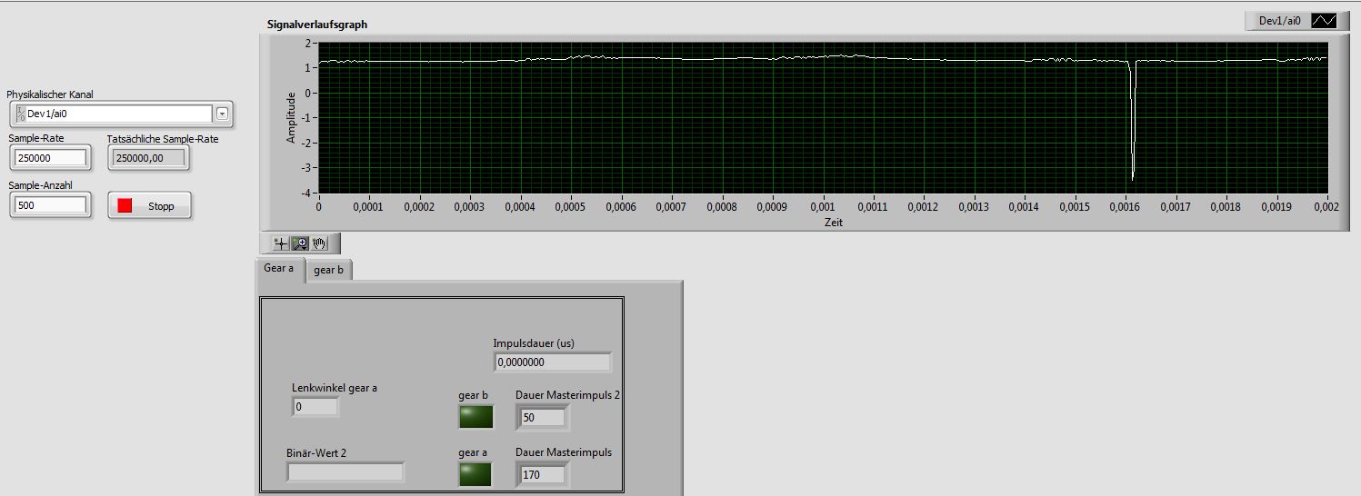

Hab den Baustein jetz dazwischen geschaltet. Ich habe zwar jetzt eindeutige flanken aber mein Signal flackert schlimmer als zuvor. :-(

(03.11.2015 12:13 )Keywan schrieb:  Servus,
Ob ich wohl ein Bild sehen könnte mit aufgezoomten Flanken? Dumm wäre, wenn der 7414 das Rauschen um den Umschaltpunkt, was er eigentlich unterdrücken soll, doch digitalisiert.
Mir fällt noch was ein:
"Eindeutige Flanken" und "flackert schlimmer als zuvor" widerspricht sich eigentlich.

als Schmitttrigger bietet der 7414 eine nicht zu unterschätzende Hysterese. Genau deshalb mag ich ihn so sehr, um möglicherweise leicht verrauschte TTL-Signale für einen Triggerinput aufzubereiten!
Vielleicht wäre ein Oszi-Bild des Signals nicht so schlecht?

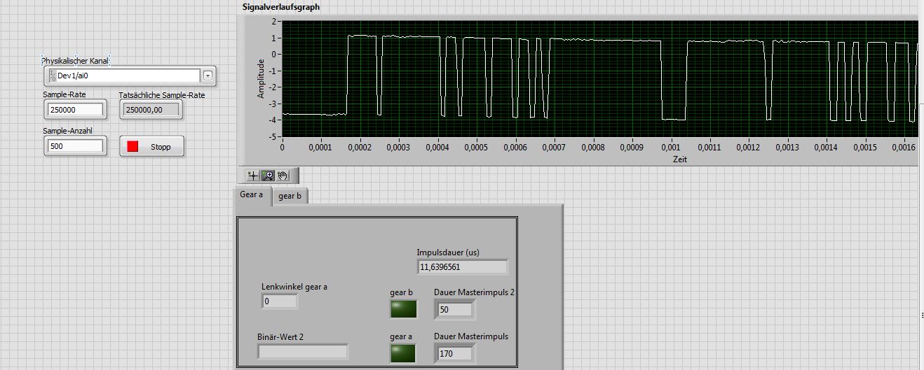

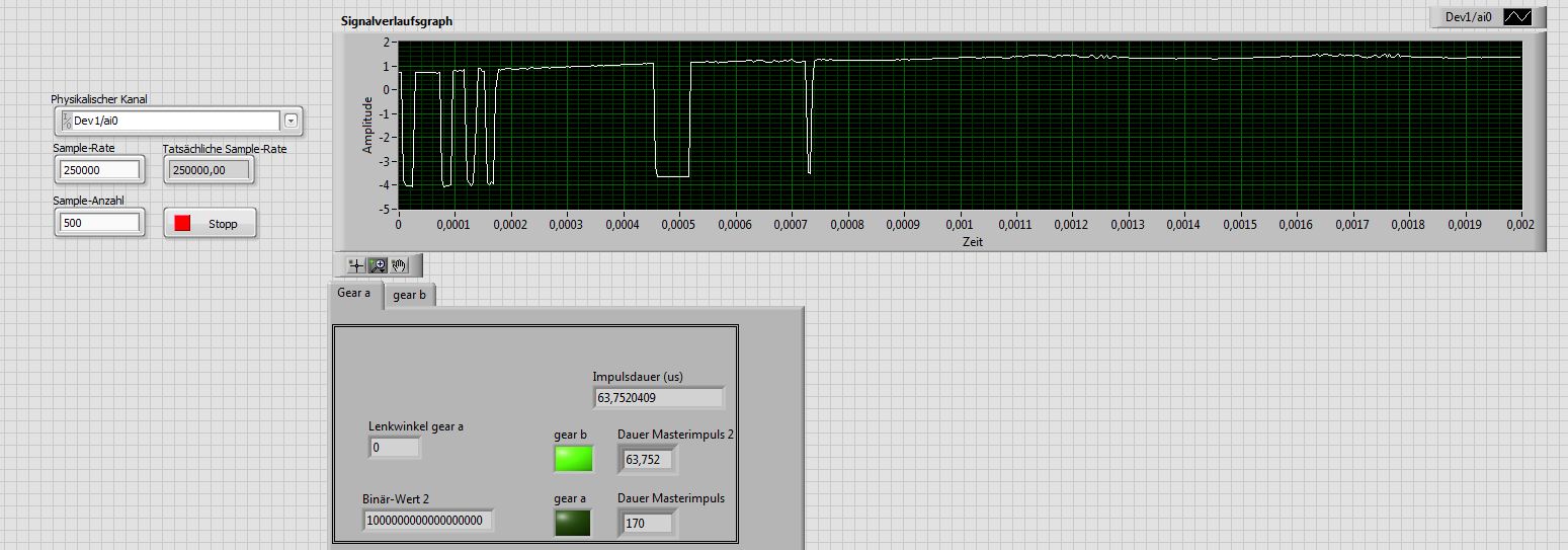

Ja es hört sich wirklich wiedersprüchlich an, ein Video wäre nicht schlecht um zu beschreiben was ich genau meine. Ist das möglich?
Hier drei Auschnitte
Also es flackert die Flanken werden nicht immer angezeigt sondern verschwinden auch wieder. Es sieht aus als würde man sich das Signal mit einem Strobolicht angucken.

wieso hast du bei einem TTL-Signal Pegel von +1 und -4V? Ich würde da etwas anderes erwarten…
Zitat:Also es flackert die Flanken werden nicht immer angezeigt sondern verschwinden auch wieder.
Wie sieht das Signal auf einem Oszi aus?
Hast du das Signal schon "getriggert", d.h. zum gleichen Startzeitpunkt wie auf deinem Oszi, dargestellt?
Führst du überhaupt eine sinnvolle Erkennung des Startzeitpunktes durch?

Also am Oszi sieht es soe aus.
Dort habe ich einene PulsbreitenTrigger angewendet, damit das Signal stabil ist. Aber auf der rechten Seiten erkennt man das flackern.
Zitat:wieso hast du bei einem TTL-Signal Pegel von +1 und -4V? Ich würde da etwas anderes erwarten…
Liegt daran das ich wieder fallende Flanken wollte(das Signal wurde vom 7414 invertiert) und die schnellste Möglichkeit dafür war für mich ein Vorzeichenwechsel.
Zitat:Führst du überhaupt eine sinnvolle Erkennung des Startzeitpunktes durch?
Ob sie Sinnvoll ist gute Frage. Meine Startzzeit der Messung sollte bei einer bestimmten Pulsbreite starten.
Wenn die Pulsbreite einen bestimmten wert hat sollen die die nächsten 7 Pulsbreiten gemessen werden.
So Sieht das Signal theoretisch aus und ist Abhängig vom MasterImpuls/Triggernibble. Und ich habe 2 Signale auf einer Leitung. Das eine Signal fängt mit einem Matserimpuls von ca.152 µs an und darauf hin folgen 7 weitere Nibble. Und dann folgt das andere Signal welches mit ca. 72µs startet und darauf hin 7 weitere Nibble kommen.

Zitat:Aber auf der rechten Seiten erkennt man das flackern.
Dort sollten sich Daten und eine CRC befinden. Die können durchaus mal andere Werte annehmen und dadurch verschieden breite Impulse erzeugen - steht doch so in deiner Signal-Spec…
Zitat:Liegt daran das ich wieder fallende Flanken wollte(das Signal wurde vom 7414 invertiert) und die schnellste Möglichkeit dafür war für mich ein Vorzeichenwechsel.
Wie kommt man bei einem Vorzeichenwechsel von 0/5V auf +1/-4V?
Wenn dich die Invertierung durch eine Schmitttrigger stört, kannst du doch einen zweiten nachschalten Big Grin (Die zeitliche Verzögerung im ns-Bereich dürfte hier zu vernachlässigen sein.)
Ich würde das Problem so lösen:
- für klare Flanken sorgen
- dann die Pulsbreiten bestimmen
- im so erzeugten Array von Pulsbreiten nach den Starttriggern (hier ~152/72µs) suchen und die nachfolgenden Pulse in Daten umsetzen
