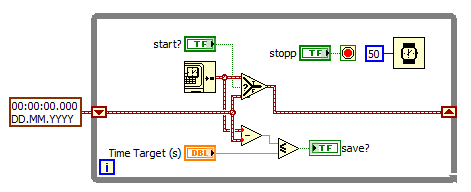

Leider kann ich das Programm nicht online stellen. An der linken Seite gibt es im Prinzip nur einen Schalter der ein Spannungsabfall von 5 auf 0 V darstellt bzw. umgekehrt. Auf der rechten Seite führt das ganze im Prinzip zu einer Oder-Struktur, da es noch eine andere Bedingung für das Abspeichern gibt. Falls du einen Tipp/Vorschlag hast wäre ich dankbar, ansonsten würde ich den Teil des Programms nochmal einzeln online stellen.

Hallo Gesetzt,
warum ist es anscheinend so schwierig, eine gewünschte Funktion(alität) in einem kleinen VI zu entwickeln/testen, bevor man sie in sein "großes" VI integriert?
Und warum ist es so schwierig, einen simplen Pseudocode zu entwerfen und dann in LabVIEW umzusetzen:
Du musst dir nur eine Startzeit merken und mit der aktuellen Zeit vergleichen…
Zu Lern- und Übungszwecken darfst du jetzt auch mal ein Bild "abmalen"… Big Grin
