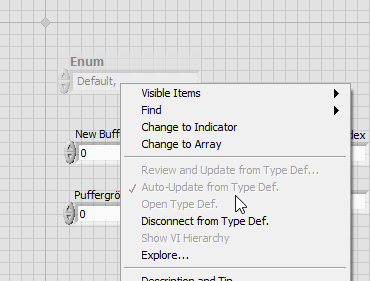

Ich habe Probleme den Default Case in "Init" umzubenennen.
Egal was ich schreibe es wird mit rot angezeigt und immer meckert er das ein case nicht verbunden ist oder ähnliches.

(15.09.2016 10:03 )maxxillian schrieb:  Ich habe Probleme den Default Case in "Init" umzubenennen.
Dann ändere mal dein (hoffentlich als Typdefinition angelegtes) Enum ab!!!

Hey Jens,
habe ich schon versucht,
gleiche Namen, 3 Fälle, alles 10 mal kontrolliert ob ich mich nicht verschieben hab Big Grin

RE: Ringpuffer mit Zeiger
Du musst das Enum in der ctl-Datei (die du nie mit hochlädst) abändern:
Hallo Jens,
ich weiß aber es funktionier nicht oder muss ich auf was besonderes achten? Big Grin
Ich öffne immer die TypeDef und kann dann ja einfach Fälle hinzufügen, umbenennen oder löschen...
sry vergessen zu konvertieren
