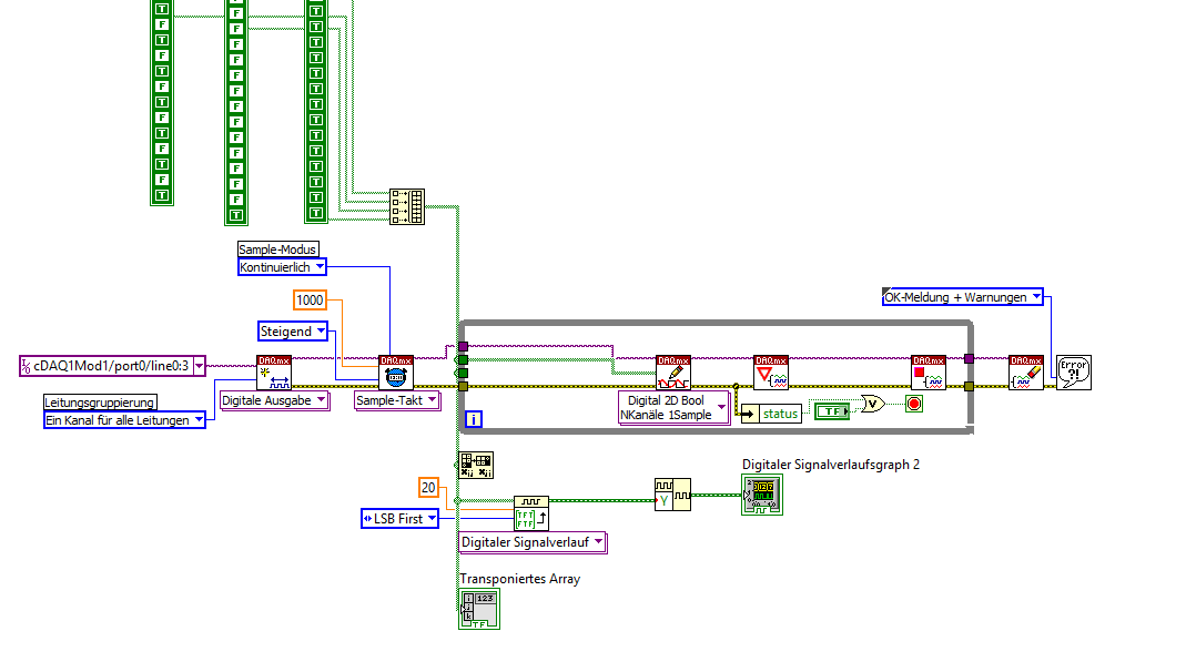

Ich habe folgendes Programm erstellt und folgende Fehlermeldung bekommen (Der Schreibvorgang kann nicht ausgeführt werden, da die Anzahl der Kanäle in den Daten nicht mit der Anzahl der Kanäle im Task übereinstimmt. Anzahl von Kanälen in Task: 1 Anzahl von Kanälen in Daten: 4)
Danke schon mal für jede Hilfe

Hallo Baron,
versuche doch mal, die Daten beim DAQmxWrite als (array of) U32 bereitzustellen.
Dazu das 1D-Array of boolean in ein U32 umwandeln (pro Zeitschritt)…
Außerdem solltest du beim DAQmxWrite auch "1Kanal…" einstellen, wen du vorher explizit "1Kanal für alle Leitungen" auswählst!

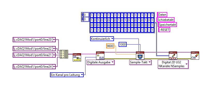

Hallo Gerd,
ich habe das Programm wie du gemeint hast geändert und bekomme keine Fehlermeldung mehr. Das Problem jetzt ist das an den Ausgängen kein Signal kam. Und Da ich kein Oszilloskop habe, kann ich irgendwie nicht wissen woran das liegt. Hast du vielleicht einen Tipp für mich?

Hallo Baron,
Zitat:Entschuldigung, ich habe leider nicht aufgepasst.
Du verwendest immer noch "N Kanäle" bei DAQmxWrite, obwohl du vorher nur "1 Kanal" initialisiert hast!
1. Du musst deine 4 Kanäle zu einem (1!) U32 zusammenfassen!
2. Es kann sein, dass du die Bits im U32 auch noch shiften musst, wenn du jetzt die Kanäle 20-24 verwendest! (Jedes Bit muss dann an der korrekten Bitposition stehen, entsprechend der Kanalnummer.)

RE: LEDs über TPIC6b595 Schieberegister steuern
Hallo Gerd,
danke für deine HilfeShy
Zitat:Du musst deine 4 Kanäle zu einem (1!) U32 zusammenfassen!
Aber damit Werden die 4 Kanäle nicht glechzeitig gesteuert oder?
Oder bekomme ich damit das selbe Signal wie im Anhang?
Zitat:(Jedes Bit muss dann an der korrekten Bitposition stehen, entsprechend der Kanalnummer.)
Schaut dann mein Array so aus (Ser-in,SRCK,RCK,RCLR,Ser-in,SRCK,RCK,RCLR,....usw.)?
Liebe Grüße
Baron
05.12.2018, 16:22
Beiträge: 17.533
Hallo Baron,
Zitat:Aber damit Werden die 4 Kanäle nicht glechzeitig gesteuert oder?
Doch, das funktioniert!
Ein U32 hat 32 Bits für bis zu 32 Kanäle...

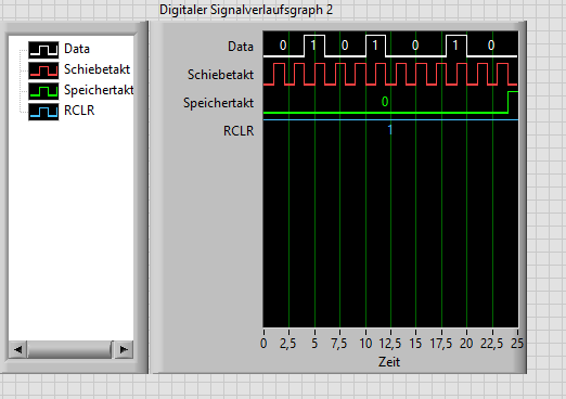

Kannst du bitte die angehängte Datei anschauen?
Ich habe jetzt LEDs an den Ausgängen vom Modul angeschlossen, jedoch leuchhten sie nicht wenn das Programm läuft.

Hallo Baron,
du hast in deinem U32-Array jeweils nur den Wert 1 eingetragen, d.h. es wird nur Bit0 (LSB) gesetzt.
Eigentlich willst du doch die Bits 20-24 setzen, und nicht nur einen konstanten Wert ausgeben!?
Was passiert, wenn du statt 1 den Wert 4294967295 (alle Bits gesetzt) einträgst?
Außerdem: stell mal das Anzeigeformat deines U32 auf hex, 8stellig mit führenden Nullen. Das hilft (mir zumindest) beim Setzen der gewünschten Bits…
