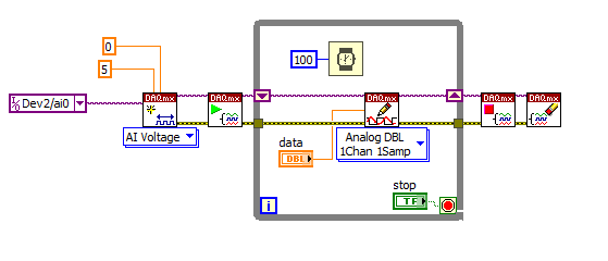

okay vielen Dank das habe ich nun gemacht dennoch tue ich mich schwer ich das Programm dafür aussieht haben Sie mir ein Beispiel?
18.01.2021, 14:17
Beiträge: 17.538
RE: Potentiometer ersetzen
Hallo braendy,
LabVIEW bringt jede Menge BeispielVIs mit, darunter auch welche zum Umgang mit AO-Signalen!
Probiere diese doch mal aus!

Da ich keins konkret finde wie kann ich denn so eins aufbauen?

Die Beispiele zeigen, wie man DAQmx verwendet.
Du findest kein passendes Beispiel für DAQmx-Ausgabe von Spannungssignalen?

Nein ich habe Schwierigkeiten damit ein passendes zu finden.
Haben Sie mir ein konkretes Beispiel?

Zum Beispiel: Im Menü "Help", "Find Examples", dort dann "Hardware Input and Output", "DAQmx", "Analog Output"

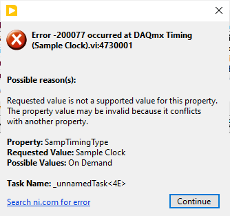

ich bekomme nun eine Fehlermeldung, ich weiß nicht was ich damit anfangen soll.

Also ein bisschen solltest du dich schon mit LabVIEW, deiner Hardware und dem Treiber beschäftigen, sonst wird das nichts.
GerdW hat übrigens ein paar sehr schöne und passende Links in seiner Signatur.

Das DAQ-Unterforum hat ebenfalls einen schönen Link für DAQmx-Einsteiger:
https://www.labviewforum.de/Thread-Getti...h-NI-DAQmx
Da deine USB-6009 AO Werte nur per Software-Takt schreiben kann, ist dies hier das Maximalbeispiel für diese Karte:
