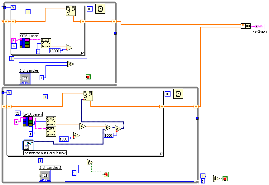

' schrieb:Da dieses unser erstes LABView projekt ist, haben wir noch etwas Verständnisprobleme.
Ich weiß nicht, was du mit " "Transpose Array" vor die Konversion in dynamische Daten " genau meinst.
Transponieren: Zeilen und Spalten tauschen.
Dazu gibt es auf der Array-Palette ein eigenes VI.
' schrieb:Wie kann ich das Problem beheben?
Unser Ziel war es, je ein Array für Spannung und Strom zu erzeugen, war dieser Gedankengang falsch?(Blutiger Anfänger)
Der Gedankengang ist vollkommen richtig. Mir ging es um die Dimension. Für Strom und Spannung reicht je ein eindimensionales Array aus. Es sei denn man möchte mehrere Messungen speichern, wie SeBa ausgeführt hat.

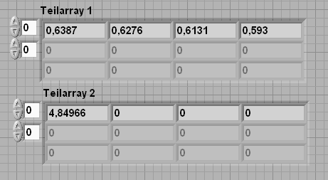

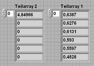

Wir haben versucht allen Anweisungen zu folgen.
Der XY-Graph gibt jetzt endlich etwas aus, allerdings steht jetzt in den Arrays nur noch jeweils ein Wert.
Wo könnte jetzt noch unser Gedankenfehler liegen?

Wobei ich mich schon die ganze Zeit frage, warum die inneren While-Schleifen bis i=1 laufen (also zwei Mal) und du in der Forschleife beim zweiten Durchlauf der Whileschleife die Werte aus dem ersten Durchgang ersetzt... Da ändert sich doch garnix... das ist überflüssig.
Das was unicorn im Beitrag #14 zeigt wäre auch mein Vorgehen, leider weiß ich halt nicht was ihr immer mit den Teilarrays macht, evtl. braucht ihr den ersten Wert ja nicht. k.A.

Ein weiteres technisches Problem mit dem Programm ist, das Strom und Spannung nicht notwendigerweise zur gleichen Zeit abgetast werden. Beide Schleifen könnten unterschiedlich schnell laufen, weil zum Beispiel das Lesen eines der Spannungsmesser länger dauert als das des anderen. Also selbst wenn jetzt die Darstellung klappt kann es immer noch passieren, das die Kennlinie komisch aussieht.
Um zur gleichen Zeit zu messen müssten die Spannungsmessgeräte hardware technisch getriggert werden.
Die beiden Messgeräte werden annähernd gleichzeitig gelesen, wenn beide Messgeräte in einer Schleife kurz nacheinander gelesen werden. Dabei wäre das Wait mit einer Sequenz von den Leseoperationen zu trennen.
Das Wait wäre meines Erachtens in der Zählschleife besser aufgehoben. Schließlich muss man ja über eine ganze Periode des Funktionsgenerators messen, sprich 10 Sekunden (100 E-3 Hz). Für 100 Messwerte wäre ein Wait von 100 ms abzüglich der Dauer des Auslesen der Spannungsmesser angebracht. Noch besser ist natürlich eine Timed loop (zeitgesteuerte Schleife), da ich die Rampe aquidistant abtasten würde. In der Timed loop kann (muss) das Wait entfallen.

Ich hätte die Werte ganz gerne im Array stehen um sie hinterher als EXCEL-Tabelle oder so speichern zu können.
' schrieb:Wobei ich mich schon die ganze Zeit frage, warum die inneren While-Schleifen bis i=1 laufen (also zwei Mal) und du in der Forschleife beim zweiten Durchlauf der Whileschleife die Werte aus dem ersten Durchgang ersetzt... Da ändert sich doch garnix... das ist überflüssig.
Gruß SeBa
Unser Ziel ist es zwei Arrays zu haben mit je ich sag einfach mal 64Werten eins für die Spannung, eins für den Strom.
Ich muss zugeben, dass wir bisher alles durch "fuckeln" gelöst haben.
' schrieb:Das was unicorn im Beitrag #14 zeigt wäre auch mein Vorgehen, leider weiß ich halt nicht was ihr immer mit den Teilarrays macht, evtl. braucht ihr den ersten Wert ja nicht. k.A.
Die Sache mit den Teilarrays haben wir uns überlegt, um die beiden Arrays hinterher speichern zu können.
Uns würde vollkommen ein Durchlauf reichen also 64 Werte unter einander, die wir dann speichern können und im xy-graph oder xy-plot ausgeben können.
' schrieb:Ein weiteres technisches Problem mit dem Programm ist, das Strom und Spannung nicht notwendigerweise zur gleichen Zeit abgetast werden. Beide Schleifen könnten unterschiedlich schnell laufen, weil zum Beispiel das Lesen eines der Spannungsmesser länger dauert als das des anderen. Also selbst wenn jetzt die Darstellung klappt kann es immer noch passieren, das die Kennlinie komisch aussieht.
Genau das wäre unser nächstes Problem, es ist mir auch schon aufgefallen, dass die Messwerte erheblich zeitversetzt sind nur ich bin bisher noch auf keine Lösung gekommen.
' schrieb:Um zur gleichen Zeit zu messen müssten die Spannungsmessgeräte hardware technisch getriggert werden.
Wie kann man soetwas realisieren oder ist die Softwaretechnische Lösung genauso gut? oder sind beide Verfahren anzuwenden?

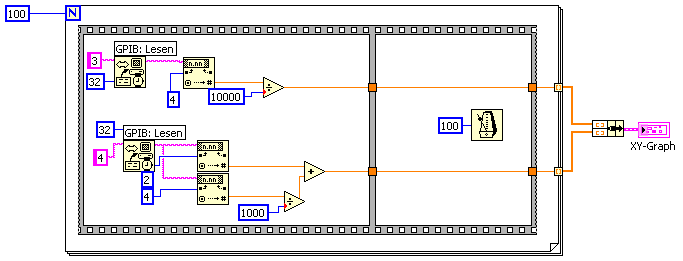

Für den hardwaretechnischen Trigger benötigt man einen Triggereingang. Ich kenne die Spannungsmessgeräte nicht näher, so dass ich nicht sagen kann, ob das mit denen geht. Das Handbuch sollte darüber jedoch Auskunft geben können. Dort ist dann sicherlich auch eine Skizze wie man das aufbaut.
Ich habe noch mal das VI mit reduzierter Schleifenanzahl zusammengestellt. Ich kann jedoch nicht sagen, ob es richtig funktioniert, da ich nicht weiß, was die 'Spannungsmessgeräte an Strings zurückliefern und ob ich sie jetzt richtig umwandle. Auch das Teilen durch die Dateiwerte habe ich unter den Tisch fallen lassen, da ich den Sinn nicht erkenne.
Das VI habe ich in LV 8.2 gespeichert.
Eine weitere Möglichkeit zur synchronen Messung von Strom und Spannung wäre statt einer Rampe eines Funktionsgenerators eine konstante Spannung zu erzeugen. Vielleicht kann man das auch mit dem Funktionsgenerator machen (Manual lesen!). Dann ließt man Strom und Spannung und gibt den nächsten Spannungswert aus. Alles in einer Schleife. Hier ist auf die Einschwingzeiten zu achten. Wie groß die sind weiß ich nicht aber vielleicht das Manual oder der Geräteeigentümer.

' schrieb:Auch das Teilen durch die Dateiwerte habe ich unter den Tisch fallen lassen, da ich den Sinn nicht erkenne.
Dazu haben wir uns entschieden, weil wir mit den Messgeräten nicht direkt den Strom messen können.
Also messen wir den Spannungsabfall über einen bekannten Widerstand, den wir in der Sequenz vorher messen.
Wie schaffe ich es jetzt, jeweils ein Array mit 100 Werten zu erzeugen?
