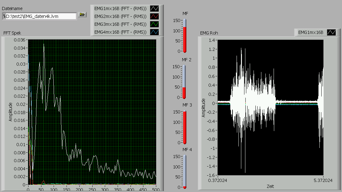

Habe jetzt mal mit 4kHz und auch 8kHz Abtastrate aufgenommen aber diese großen Anteile zwischen 0..10 Hz sind immer noch da. Könnte das nicht der offset sein, der da zu erkennen ist? (Nur Kanal1, "weiß" ist angeschlossen)
Damals (4. Semester) haben wir gelernt Anti-Aliasing erzeugt Anteile im hohen Frequenzbereich und nicht im niedrigen Bereich. Anschaulich: die äußeren Ränder des periodisierten Spektrums überlappen sich.

' schrieb:Damals (4. Semester) haben wir gelernt Anti-Aliasing erzeugt Anteile im hohen Frequenzbereich und nicht im niedrigen Bereich.
Das ist so nicht ganz richtig. Es müßte heißen: Anteile im hohen Freqenzbereich (die über der Nyquist-Frequenz liegen) werden in den niederen Frequenzbereich hineingespiegelt. D.H die hohen Frequenzanteile verursachen die Störungen, die sich als niedere, in Wirklichkeit gar nicht vorhandene Frequenzen äußern.
Das ändert aber gar nichts daran, daß Du hiermit voll recht hast:
Zitat:Könnte das nicht der offset sein, der da zu erkennen ist? (Nur Kanal1, "weiß" ist angeschlossen)
Natülich ist es der Offset, denn so riesengoß könnten die Aliasing-Effekte niemals sein, und man sieht es ja auch am Zeitverlauf. Das Problem mit dem Offest ist dies: Es ist eigentlich nur die f0-Komponente, und die könnte man leicht aus dem Fourierspektrum entfernen. Jetzt aber wird hier gefenstert, d.h die Bewertung des Zeitverlaufs erfolgt mit nach den Ränderen abnehmender Gewichtung, damit Phasensprünge am Ende das Verlaufs gegenüber dem Anfang nicht zusätzliche falsche Spektralanteile erzeugen.
Das Fenstern bewirkt aber leider auch, daß aus dem Geichanteil eine krumme Kurve mit eigenem Frequenzspekrum im Bereich ganz tiefer Frequenzen wird. Deshalb hast Du dort mehr als eine Spekrallinie mit sehr großer Amplitude.
Deshalb: Bei Fensterung muß der Offsetanteil vorher aus den Daten entfernt werden.
Habs mal gemacht, hier die VIs:

Übrigens: Die lvm- Daten, die Du gepostet hattest, enthalten hauptsächlich nur breitbandiges Rauschen, bei denen es wenig sinnvoll erscheint, eine Mittenfrequenz zu berechnen. Die geposteten Daten aus #11 sind aber ganz anders, da macht es Sinn.
Woher kommt denn dieser Unterschied?
