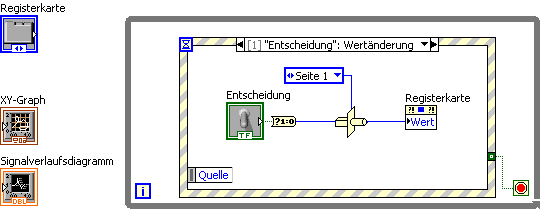

oder so:
Lv85_img
Sonstige .vi  HinUndHerGarNichtSchwer.vi (Größe: 23 KB / Downloads: 224)
viel Spaß beim forschenRolleyes

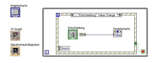

hin und her switchen zwischen Plots
sehr gute Idee, aber wärst du so freundlich und würdest du bitte die Datei unter der Version 8.0 hochladen?
Recht vielen Dank.
Grüß,
bitstar
11.06.2009, 14:46
ImExPorty Offline
Beiträge: 572
Registriert seit: Jan 2008
65934
Lv80_img
Sonstige .vi  HinUndHerGarNichtSchwer.vi (Größe: 22,19 KB / Downloads: 219)
11.06.2009, 15:49
' schrieb:viel Spaß beim forschenRolleyes
Agesichts dieser wohl besten aller Lösungen ziehe ich meinen Vorschlag kleinlaut zurück...
11.06.2009, 15:56 (Dieser Beitrag wurde zuletzt bearbeitet: 11.06.2009 15:57 von Y-P.)
Du brauchst nicht mal die Typumwandlung. Wink
wenn nicht ich ... dann LV:Cool
oder? was ist besser?
11.06.2009, 16:26
Von der Übersichtlichkeit her würde ich es LabVIEW machen lassen. Aber das ist Geschmacksache.
11.06.2009, 17:49
' schrieb:Du brauchst nicht mal die Typumwandlung. Wink
Und ich hasse Konvertierungspunkte, und bin froh, daß mir ImExporty gezeigt hat, wie man in diesem Fall mittels Typumwandlung den Konvertierungpunkt vermeiden kann. Allerdings muß die Lösung nicht so umständlich sein: Man braucht weder die vorangehende Konvertierung Bolesch zu Zahl, noch den Eigenschaftsknoten Wert:
