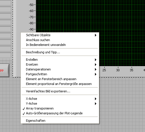

Hier noch ein Nachtrag:
Ich habe die vi nochmals angesehen. Dabei fiel mir beim Ansehen der Eigenschaften des Signalverlaufsgraphs ein Punkt auf, der bei meinen bisherigen Anstrengungen immer ausgegraut war: "Array Transponieren". -->Grafik-darstellung-1.png
Dieser Punkt macht genau das, wofür ich so viele Anstrengungen gemacht hatte: Die Reihe und Spalte im 2-dimensionalen Array vertauschen.
Ich habe die bisherige Version, in der das Array zweimal umgedreht wurde, um in der Grafik die gewünschte Anzeige zu bekommen, in
Grafik-darstellung-2.png dargestellt.
Grafik-darstellung-3.png schließlich zeigt den geänderten Code, bei dem das Häkchen "Array transponieren" gesetzt wurde.
