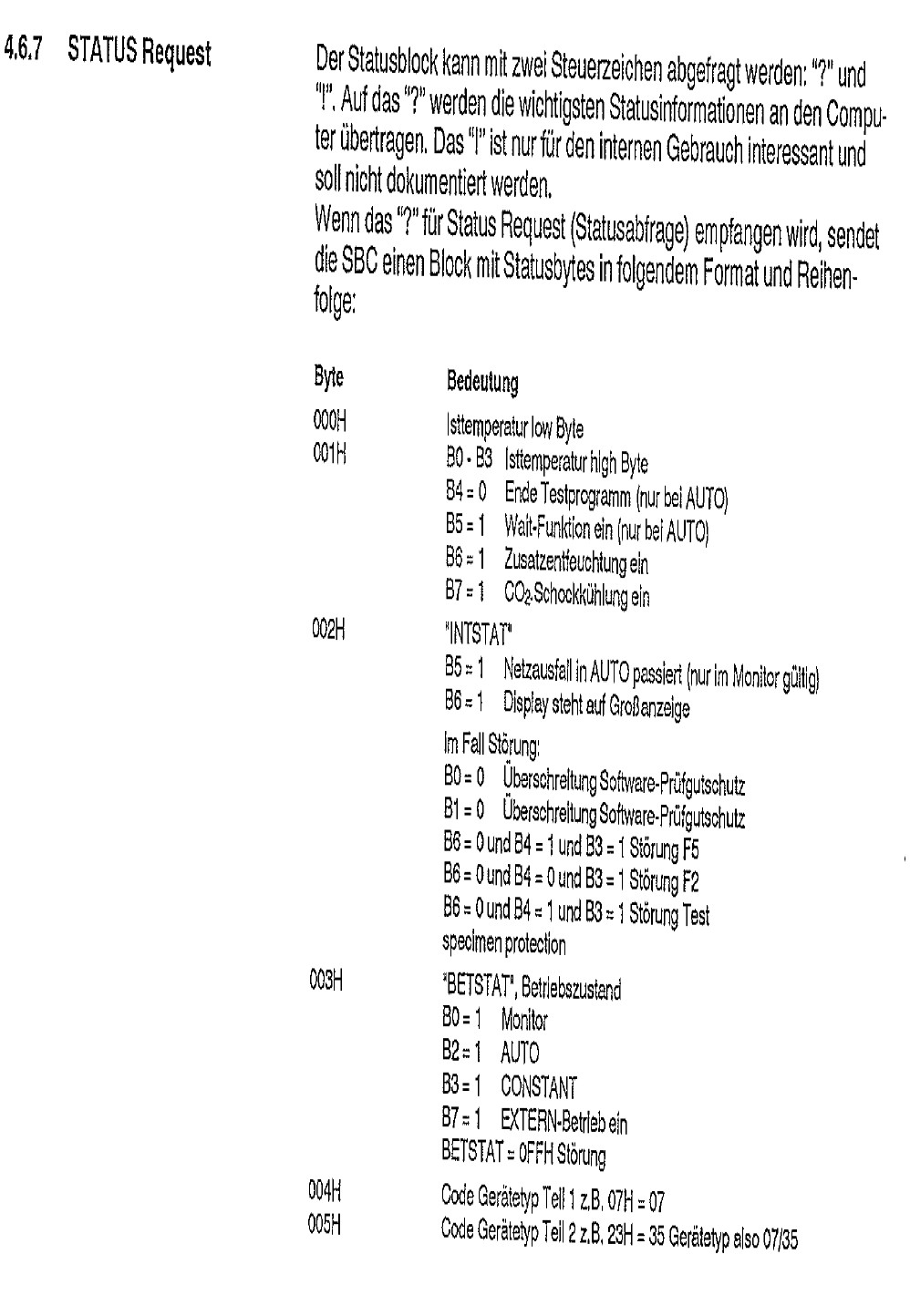

Kleines Erfolgserlebnis:
wenn ich "?" sende, bekomme ich einige bytes zurück.
Ich habe die Beschreibung von Link auf Seite 52 durchgeschaut:
(Siehe angefügtes Bild)
Als Antwort habe ich erhalten:
? --> 0xA6 0x5 0x0 0x81 0x4 0x64
0xA6: Isttemp low byte
0x5 : B0..3: Isttemp high byte, B4:Ende Testprogramm, B5:Wait ein, B6:Zusatzentfeuchtung ein, B7:CO2 Schockkühlung ein
0x0: INTSTAT
0x81: Monitor + Extern Betrieb
0x4: : 4/
0x64 :100 ==> 04/100, passt
Isttemp: 101 10100110 = 1446 °C, Das kann doch gar nicht sein, so heiß ist der bestimmt nicht ...hmm?
Wenn ich dann "B" sende, ohne <CR> und <LF>, sollte er eigentlich in CONSTANT Modus wechseln, tut er aber nicht, der Ofen bleibt im MONITOR Modus.
Jemand eine Idee?
Danke.

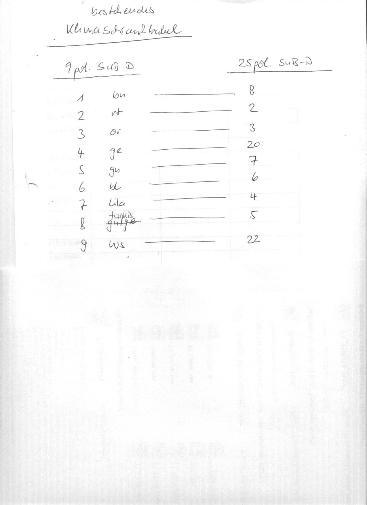

ich hab im Anhang mal eine direkte Übersetzung der SUB-D-Stecker eingestellt.
Die Adapter von 9 ->25pol sind nicht immer richtig u. vollständig belegt.
Bau dir ein Kabel nach meinem Beispiel, dann stehen die Chancen gut, eine Verbindung
zu bekommen. Ich hatte auch lange Zeit das Problem des Ansprechens und es lag am Kabel.
Wie du schon schreibst, kommt über Hyperterminal das zurück was du gesendet hast
(bei Brücke 2-3). Dann klappt ja schon mal der Comport usw.
Dann solltest Du mit 9600N81 und Handshake=0 und XON/XOFF=0 versuchen den Schrank anzusprechen.
Sende doch mal markante Befehle: L für Start u. M für Stop als String rüber.
