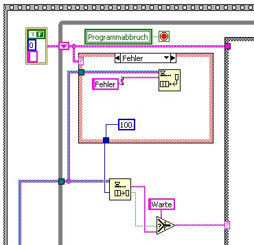

Mir ist bei der For-Schleife ein kleines Problem aufgefallen. Und Habe ich ursprünglich bei einem Fehler ein Fehler Case aufgerufen. Wenn jetzt aber ein Fehler auftritt komme ich nicht mehr aus der For-Schleife raus um meinen Fehler abzuarbeiten. Hier ein Bild wie ich es schon einmal gemacht habe.
Hier wird bei einem Fehler in die Queue der String "Fehler" eingefügt und dann wird das Case "Fehler" aufgerufen. Wichtig ist das dies nach dem Timeout ist, weil es sonst nicht berücksichtigt wird.
Jetzt müsste ich bei einem Fehler das Array komplett löschen. Oder gibt es eine andere Möglichkeit. Ich bin momentan recht durcheinander und würde mich über eine schnelle Antwort freuen.
