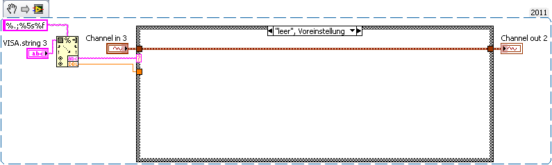

hier ist das SubVI in dem ich im Case leer einfach etwas leeres übergeben möchte, so dass keine 0 in die Tabelle später reingeschrieben wird.

Vorschlag für den "Leer"-Case:
Ansonsten:
- Alles, was in den einzelnen Cases gleich ist, gehört nicht in die Case-Struktur hinein.
- Man könnte mit Arrays arbeiten: den aktuellen "Befehl" in einem 1D-Array mit möglichen Befehlen suchen, mit dem gefundenen Index die Stringkonstanten aus einem 2D-Array indizieren. Dann nur noch eine Case-Struktur mit exakt 2 Fällen: 1. Befehl bekannt=Strings eintragen oder 2. Befehl nicht bekannt/leer=nichts eintragen!

zum leer Case : Genau so habe ich es auch gemacht, Ein und Ausgang einfach verbunden jedoch mit der while Schleife noch drinne. Ja die while Schleife ist unnötig.
Jedoch verstehe ich nicht wieso es so nicht funktioniert ? Kannst du dir vielleicht bitte mal eine meiner hochgeladenen Dateien anschauen und da gehst du in den Case Measure rein und da siehst du, wie die obere Hälfte der Kommandos alle in eine Channel Data reingehen jedoch ist vor dieser Channel Data noch eine SubVI.
Meine Vermutung ist, dass es an der SubVI vielleicht liegen könnte ?
zu den 100 Case Fällen : Ja das war sicher sehr umständlich von mir gelöst ich werde es mal versuchen so zu machen wie beschrieben jedoch möchte ich zuerst mal das Problem mit dem leeren Case lösen.

Das Problem dürfte weniger der leere Case sein, sondern an der Stelle liegen, an der du deine "ominöse" Tabelle erstellst.
Dort musst du den Fall abfangen, wenn eine "leere" Waveform (also ein Waveform ohne Daten) eingetragen wird.
