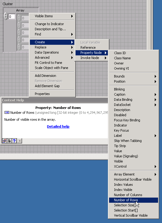

Erst fragst du, wie du es im Frontpanel machen kannst (Antwort -> Alles aufziehen..., denn es ist halt keine Tabelle!).
Jetzt kommst du mit Blockdiagramm um die Ecke. Stell doch bitte gleich zu Anfang deine Frage komplett! Dieses ewige Nachhaken ist extrem lästig. Dies wäre übrigens eine von mehreren Stellen für einen neuen Thread gewesen. Aber Schwamm drüber, ich gehe davon aus, dass dieser Thread in die Annalen des LVF eingehen wird, ähnlich wie die Threads von Selma...
Natürlich kannst du die Anzeigegröße der Arrays zur Laufzeit im Blockdiagramm verändern. Standardmäßig geht jede Aussehensveränderung über PropertyNodes (oder manchmal auch InvokeNodes). Das solltest du inzwischen wissen.
Für dich ist es wahrscheinlich die beste Lösung, wenn du von allen drei Arrays innerhalb des Clusters die folgende PropertyNode erstellst:
und dann immer auf denselben Wert setzt.

Jens, tut mir leid ich denke wir reden aneinander vorbei, ich meine nicht die Anzahl der Zeilen, sondern ich möchte die Höhe einer Zeile verändern.
Und mir kommt es so vor, wie wenn das gar nicht möglich wäre, denn ich bin im Bearbeitungsmodus und von da aus kann ich die Größe verändern und da für Channel Name, Unit und Value jeweils die Höhe und Breite einstellen, jedoch sobald ich von allen drei die Höhe verändere, werden daraus mehr Zeilen ! Die Höhe verändert sich leider nicht. Gibt es dann keine Möglichkeit dazu ?

Hallo Diabolik,
wenn du die Höhe eines Elements in einem Array in einem Cluster ändern willst, musst du natürlich eine PropertyNode des Elements erstellen... Wall
Und frage jetzt bitte nicht, wie man die erstellt. Inzwischen solltest du das schon gelernt haben...

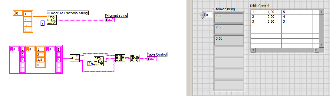

Aha, sag doch gleich, dass du die Zeilenhöhe ändern willst!
Da hast du jetzt ein Problem, das geht nicht so, wie du dir das vielleicht wünschst, zumindest nicht für das Numeric-Array. Ein Numeric-Control ist immer so hoch, wie durch den Zeichensatz vorgegeben.
Mögliche Alternativen: Du verwendest eine echte Tabelle (Table-Control), oder du wandelst die Zahlen in Strings und ersetzt das DBL-Array in deinem Cluster, etc. etc. etc.

(27.07.2012 15:25 )Diabolik666 schrieb:  also die Zahlenwerte in Strings umwandeln ist viel Arbeit und dann im Cluster auch Strings statt Zahlenwerten einfügen ...
Viel Arbeit? Dafür langt mir ein VI.
Und die Tabelle ist damit auch schnell erstellt.
