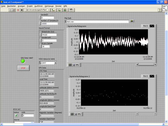

Zuerst einmal will ich mich für deine Hilfe bedanken.
Ich habe mir das VI angeschaut und das läuft zwar aber ich sehe Punkte (siehe Bild1) die von rechts nach links wandern.
Ich glaube ich habe nicht so richtig erklärt was ich vor habe. Ich möchte dir das kurz erläutern.
Ich will mir ein VI Bauen was es ermöglicht ein Audiosignal aufzunehmen und synchron dazu den genauen UTC-Zeit. Dieses Audiosignal will ich dann Wiedergeben und auf der X-Achse soll dann die genaue UTC-Zeit angezeigt werden die ich beim Aufnahme aufgenommen habe. Ich denke um die genau Zeit bei der Wiedergabe angezeigt zu bekommen müsste ich das Audiosignal mit der UTC-Zeit gemeinsam abspeichern und diese auch gemeinsam wieder Wiedergeben. Ist das verständlich? tut mir leid wenn ich mich nicht vorher richtig ausgedrückt habe.
Ich denke ich bin auf einem gutem Weg mit deiner Hilfe!
Ich habe ein SubVI das mir die genau UTC-Zeit anzeigt und ich kann diese auch im unterem Graphen anzeigen lassen (Bild 2). Habe aber Probleme das Audiosignal angezeigt zu bekommen ich bekomme nur einen Strich und die Zeit läuft nicht weiter. Wo kann der Fehler liegen? Wieso bekomme ich nicht das Audiosignal wie im obrigem Graphen (Bild 2) angezeigt?

Ich habe mir gerade eben das VI nochmal angeguckt. Dass Du bei dem zweiten Graphen nur Punkte siehst, wird wohl daran liegen, dass das "Sound Input Read.vi" ein Array von Signalverläufen ausgibt. Dementsprechend müsste die Rekonstruktion über eine Schleife laufen (Sorry, war mein Fehler in der ersten Bearbeitung). Wie genau die Signalverlaufdiagramme da aber arbeiten, weiß ich leider nicht, da ich meistens nicht den "Datentyp" Waveform nutze.

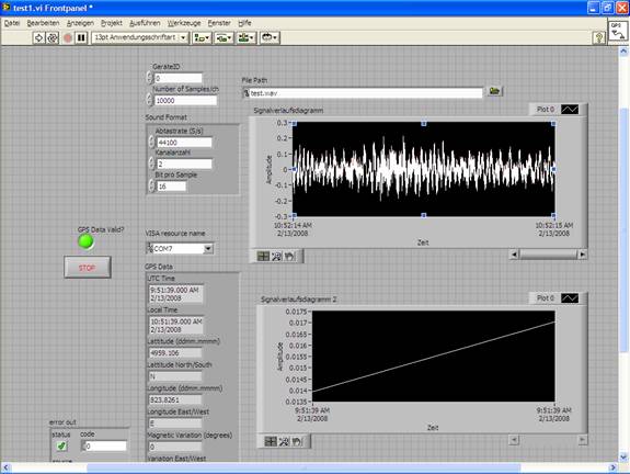

Ich habe mir eben Ihr VI angeschaut und es funktioniert! Das Audiosignal wird nun auch im Unteren Graph angezeigt (siehe Bild1). Ich habe noch einbißchen was geändert und nun bekomme ich auch die korrekten UTC Zeit auf der X-Achse angezeigt.
Wie man am Bild erkennen kann bekomme ich die UTC Zeit am Anfang und Ende. Warum?
