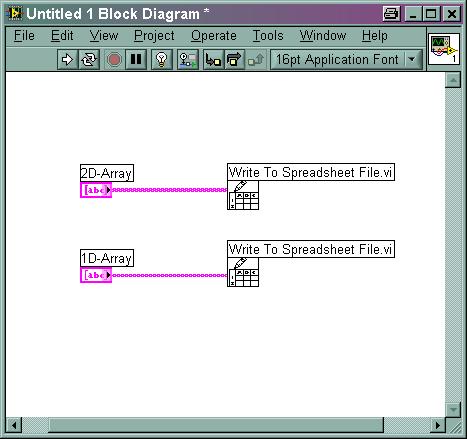

Wenn du in das "Write to Spreadsheet.vi" (auch unter LV8.0) (warum hast du nicht kostenlos auf LV8.0.1 aktualisiert?) mal reinschaust, siehst du, dass hier sowieso ein Umwandlung von Numeric nach String gemacht wird...es werden nämlich immer nur Strings geschrieben! Du könntest das Original-VI also auf deine Bedürfnisse abändern und unter einem neuen Namen (!) speichern...
...oder du machst es so, wie es katsumi im anderen Thread (Beitrag #18) vorgeschlagen hat, nämlich "Write to file" machen...siehe Bild:
Alle Unklarheiten beseitigt? Die Icons der VIs im Bild könnten unter LV8.0 ein bisschen anders aussehen, speziell das "Write to file"...aber die Funktion ist auf jeden Fall in LV dabei!
Gruss
Achim

Ich weiß gar nicht, was ihr mit dem "Write-to-spreadsheet" in Verbindung mit Strings habt.....
Das klappt doch!

@ Markus: Danke für's verbinden!
Anmerkung: Soweit ich weiß/verstanden hab, war "write to spreadsheet" in LV8 nicht polymorph, d.h. es hat nicht Strings oder Numerics akzeptiert, sondern nur eine Variante!

Da schreibt er aber auch, dass es in LV 8.2.1 zwei "Write to Spreadsheet" - VIs gibt, eins für Strings und eins für Zahlen. Es gibt aber nur ein polymporphes "Write to Spreadsheet" - VI.
Ich hätte gerne noch von jemand anders gehört, ob das nicht bei LV 8 nicht auch schon ging. Ich kann das fast nicht glauben......

Also ich habe 8.0.1 und nur ein Write To Spreadsheet nur für Strings (kein Polymorphes).

Habs jetzt grade auf dem Rechner meines Kollegen probiert, er hat noch LV8.0 installiert:
Es gibt hier nur ein "Write to spreadsheet.vi" und das akzeptiert nur Numerics. "Innen drin" wird dann natürlich auch die String-Wandlung durchgeführt (Array to Spreadsheet-VI) und dann werden auch Strings geschrieben!
EDIT: Ja was nun...wie kann das denn sein (siehe Eugens Beitrag)...?
Wie auch immer: Das ist doch alles SCHEISSEGAL...man kann sich das doch ganz leicht selber basteln, siehe meinen Beitrag oben...

Bei Eugen geht's nur mit Strings, bei Achim nur mit Zahlen. Ich blick' nicht mehr durch.
Gut, dass das jetzt bei LV 8.2.1 polymorph ist.
