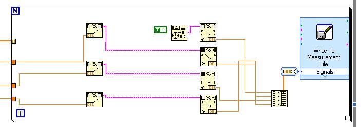

Moment mal, die "orangenen Kabel" sind Double-Zahlen. Die dickeren "orangenen Kabel" sind Double-Arrays und 2 parallele "orangene Kabel" sind mehrdimensionale Double-Arrays.
Die "rosanen Kabel" sind String. Die dickeren "rosanen Kabel" sind String-Arrays und 2 parallele "rosane Kabel" sind mehrdimensionale String-Arrays.
Du kannst keine Strings mit Doubles "verbinden" (ohne zuvor konvertiert zu haben).
' schrieb:Ich hab hier in Lab das Prob, dass er normale Strings (orange Kabel) und die aus Arrays (Rosa) gebildeten nicht miteinander verknüpfen kann...

Weiß der Geier...klappt nun. hab aber noch ned in die gespeicherte Datei egschaut...

Wenn Du das Express-VI für's spätere Lesen dann auch verwendest, hast Du das Problem, dass Du nach dem VI-Start nur einmal daraus lesen kannst (vgl. hier). Deshalb habe ich Dir das Beispiel ohne Express-VIs gemacht und so solltest Du es auch machen.
' schrieb:Weiß der Geier...klappt nun. hab aber noch ned in die gespeicherte Datei egschaut...

Ah ok, nur hab ich nun noch das Porb, dass die Schleife endlos läuft...
' schrieb:Wenn Du das Express-VI für's spätere Lesen dann auch verwendest, hast Du das Problem, dass Du nach dem VI-Start nur einmal daraus lesen kannst (vgl. hier). Deshalb habe ich Dir das Beispiel ohne Express-VIs gemacht und so solltest Du es auch machen.

Du erzeugst ja auch ein endloses Signal. Big Grin
' schrieb:Ah ok, nur hab ich nun noch das Porb, dass die Schleife endlos läuft...

Schon klar, aber es werden dadurch immer die gleichen Werte übergeben :/
Und WARUM kann ich den Array(Rosa dick) nicht an die Writesachen weitergeben, das check ich ned. das funzt bei dir
ja auch...

Da es bei mir klappt, kann ich Dir nicht sagen, warum es bei Dir nicht tut. Vielleicht kann da jemand anders helfen. Hat das auf der NI-Homepage (Link von vorhin) nichts gebracht?
Du musst Deine Werte, die Du aufzeichnen möchtest, begrenzen, wenn Du nicht alle speichern willst, z.B. doch eine Konstante an den Schleifenzähler anlegen, oder schon zuvor sagen, dass nur eine bestimmte Anzahl an Messwerten aufgezeichnet wird.
' schrieb:Schon klar, aber es werden dadurch immer die gleichen Werte übergeben :/
ja auch...

Gibt es denn eine Möglichkeit die rosa arrays in orangene zu konvertieren? Denn momentan bekomme ich die Uhrzeit, die ich aus dem String scanne nur als int, float, etc..kein char. wäre also momentan 11 uhrSad
' schrieb:Da es bei mir klappt, kann ich Dir nicht sagen, warum es bei Dir nicht tut. Vielleicht kann da jemand anders helfen. Hat das auf der NI-Homepage (Link von vorhin) nichts gebracht?

Wie willst Du denn z.B. 11:16:32 als Double darstellen? Du möchtest doch die Uhrzeit in der Datei speichern und nicht irgendeine "wirre" Zahl.
Wenn Dir das aber nichts macht.... wandeln kannst Du mit "unflatten from String". Einfach beim Datentyp eine Double-Konstante anlegen....
' schrieb:Gibt hier leider keinen Ansprechnpartner...

Hab das nun anders gelöst.... füge nun einzeln Jahr/monat/tag zusammen..umständlich, aber da (warum auch immer) das alles hier verhext ist, muss das nun erstmal so lagenWink
Gibt es dnen eine Möglichkeit, die drei Strings irgendwie im Array duch ein Komma zu trennen oder slash. er legt nachher in der Datei nämlich drei Zeilen an :/
