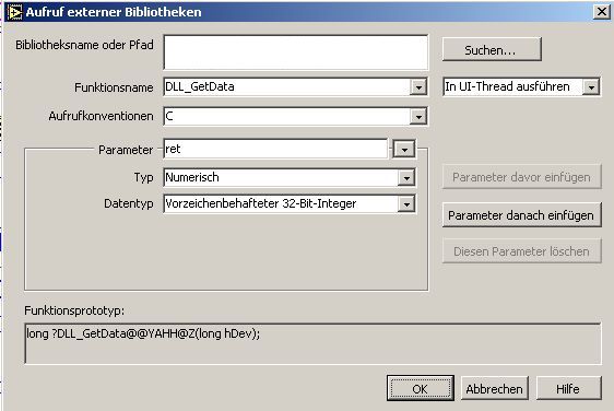

1. Frage:
' schrieb:>welcher dies dann umwandelt bzw einen pointer erstellen der auf das array zeigt!
Im Prinzip genau so.
So, der übermäßige C-Programmierer war ich noch nie, also wie erstelle ich etwas derartiges? Ich übergebe der DLL (dem C-Code) mein Array, und wie gebe ich dann als "Rückgabewert" den Zeiger darauf aus?

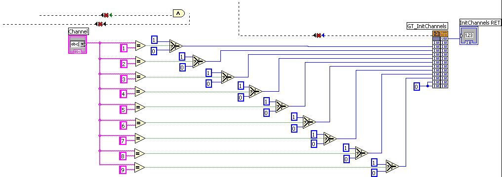

2. Frage:
Unsere Übergabe einer Struktur an die DLL (kein Pointer) soll laut unserem Projektleiter auch nicht funktionieren.
> Der C-Code
GT_InitChannels(HANDLE hDevice,_AIN analogCh,_DIO digitalCh);

> Unsere Lösungsidee (alt)
Jedes Strukturelement wird einzeln übergeben
> Logische Lösungsidee
Die Strukturelemente werden zu einem Array zusammengefügt und dann erst der DLL übergeben. Jedoch stürtzt hier das Programm beim ausführen sofort ab.

' schrieb:1. Frage:
Überhaupt nicht, weil sinnlos.
Wegen: Wenn du am Eingang des DLL-Knotens einen Draht, also Daten respektive einen Speicherbereich, anschließt, dann ist nämlich genau dieser Datenbereich nach dem Ende des DLL-Knotens nicht mehr verfügbar. Demzufolge ist auch der Pointer darauf sinnlos (respektive sogar falsch). Überall dort, wo ein Draht aufhört, hört auch die "Beständigkeit" der Daten respektive des Speicherbereiches auf. Wenn du in einer DLL auf einen Datenbereich außerhalb der DLL (auch mittels eines Pointers) schreiben willst, so musst du diesen Datenbereich (respektive den Draht) am Ausgang des DLL-Knotens anschließen. Dann sind die Daten nach dem Ende des DLL-Aufrufes noch vorhanden.
Was nicht - nein, das ist nicht wahr - was nur sehr schwierig geht, ist: Der DLL einen Pointer übergeben, sodass die DLL auch dann noch, wenn der DLL-Knoten bereits beendet ist, auf die Daten außerhalb der DLL zugreifen kann. Dann würden praktisch in der DLL ein Thread quasi parallel zu LV laufen.
> Der C-Code
Wurde sowas nicht in einem anderen Thread hier behandelt - und erfolgreich abgeschlossen?
Wenn da im Prototyp steht "_AIN analogCH" dann ist das eine ganz normale "Variable" (die halt auf 8 Werten U8 oder U32 besteht). Da sollte eine Übergabe von 8 einzelnen Werten funktionieren.
Zitat:> Unsere Lösungsidee (alt) Jedes Strukturelement wird einzeln übergeben
Könnt ihr mit Sicherheit ausschließen, dass das falsch ist?
Das geht aber nicht: Wenn die DLL am Stack 8 Werte erwartet, kannst du ihr nicht einfach nur einen Wert (nämlich einen Pointer auf ein Array. Hast du so?) geben. => Absturz.

Buffer
' schrieb:dann ist nämlich genau dieser Datenbereich nach dem Ende des DLL-Knotens nicht mehr verfügbar. Demzufolge ist auch der Pointer darauf sinnlos (respektive sogar falsch). Überall dort, wo ein Draht aufhört, hört auch die "Beständigkeit" der Daten respektive des Speicherbereiches auf. Wenn du in einer DLL auf einen Datenbereich außerhalb der DLL (auch mittels eines Pointers) schreiben willst, so musst du diesen Datenbereich (respektive den Draht) am Ausgang des DLL-Knotens anschließen. Dann sind die Daten nach dem Ende des DLL-Aufrufes noch vorhanden.
Okay, ich verstehe. Kurz gesagt, es geht nicht *verdammt*
' schrieb:Wurde sowas nicht in einem anderen Thread hier behandelt - und erfolgreich abgeschlossen?
Mein Projektpartner hat das gepostet, und es funktioniert "theoretisch" auch, also der Rückegabewert bestätigt einen gültigen Aufruf, jedoch gibt es gewisse Personen welche nicht glauben das ein C-Programm mit 3 Eingangsvariablen mit insgesamt 12 Eingangswerten von LV aus aufgerufen werden kann.
Mit Sicherheit können wir es nicht ausschließen, ginge erst wenn unser GT_GetData funktionieren würde, was laut oben ja unmöglich ist.

Nur ganz schnell:
' schrieb:jedoch gibt es gewisse Personen welche nicht glauben das ein C-Programm mit 3 Eingangsvariablen mit insgesamt 12 Eingangswerten von LV aus aufgerufen werden kann.
Das kommt auf den Typ der Variablen an, die ausgetauscht werden sollen.
Bei Typgleichheit gilt die Anzahlgleichheit auch für die Parameter.
Bei "Typungleichheit" gilt die Anzahlgleichheit für die übergebenen Bytes. Erschwerend aber kommt erstens hinzu, dass der "ungleiche Typ" ein kombinierter Typ sein muss => Pointer geht nicht, weil nicht kombiniert. Zweitens müssen die Basistypen übereinstimmen: BOOL in "_AIN" == BOOL in "8*Bool".
Ersteres beinhaltet automatisch das letztere. Und da eine Typungleichheit zwischen "_AIN" und "8*Bool" besteht, gilt letzteres.
