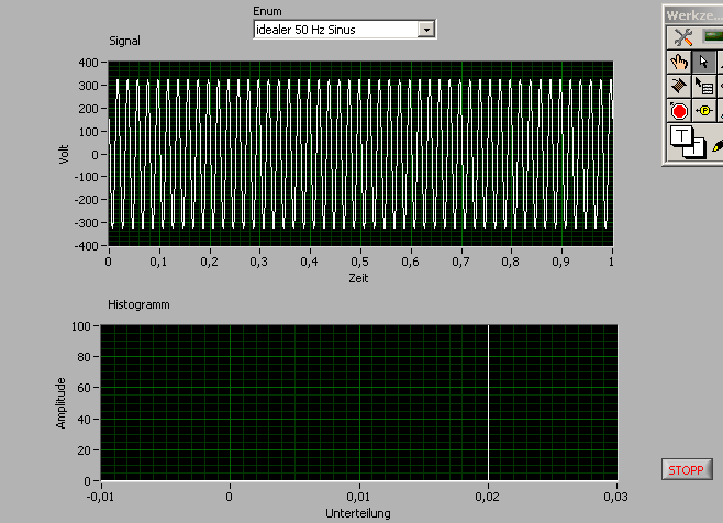

Zur Versöhnung hier mein Voschlag mit der <strike>Interpolation</strike> Nulldurchgangsmethode ... zu Demozwecken habe ich eine Histogrammdarstellung gewählt (super Express VI btwWink).
Lv86_img
Sonstige .vi  Netzspannung.vi (Größe: 52,08 KB / Downloads: 277)
hier mit idealem 50Hz Sinus:
klappt super: T = 0,02s = 50Hz

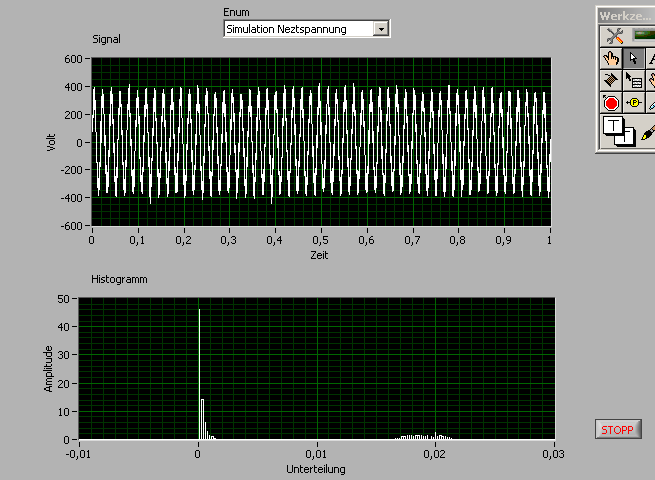

hier mit simuliertem Sinus:
klappt nicht mehr so toll
Mein Problem mit der weiteren Vorgehensweise: Wenn du jetzt das Rauschen glättest, wie auch immer (überlasse ich dir), hast du schon so viel am Signal manipuliert, dass es unsinnig ist, diesen hohen Anspruch auf die Genauigkeit des Ergebnisses zu erheben.
