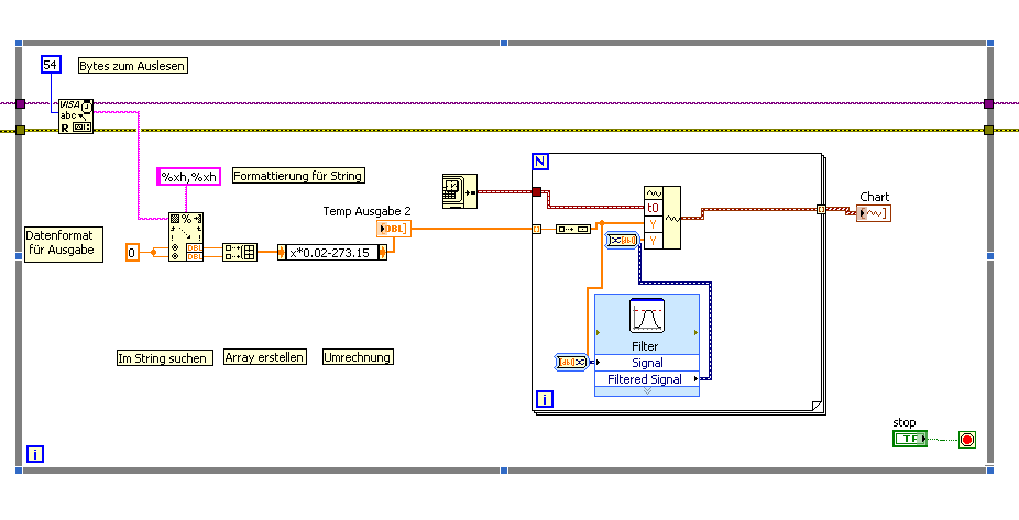

Hallo nochmal,
es handelt sich bei mir um einen selbst gebauen Sensor, habe daher kein Manual. Hab versucht das Zeilenende-Zeichen es aus dem PIC Programm rauszulesen, hab es aber leider nicht gefunden.
Wie genau kann ich das Abschlusszeichen konfigurieren? Ist das was ich jetzt eingestellt habe das LF (x0A)? Und woran kann ich sehen ob es das richtige ist? Denn egal was ich einstelle, mein Programm läuft trotzdem.
Danke nochmals für eure Hilfe!

Abschlußzeichen einstellen: Eingangsanschluß am Visa-Seriell-Konfig.VI.
Abschlußzeichen ermitteln: Diese Anzeige von Dir
temporär auf "\"-Code umstellen, dann sieht man, was zwischen den Zeilen steht.

z.B wenn ich ein "A" einstelle ist es dann x0A, oder wenn ich "D" einstelle, ist es dann x0D??? ist es richtig eingestellt im meinem Anhang?
und wo genau kann ich auf "\"-Code umstellen?
Hab nichts mit Isotherik zu tun! ist nur mein Spitzname, der aus Tantschik (Spitzname von Tatiana) entstanden ist...muss man nicht verstehen, ist aber soBig Grin
Hab´s übrigens rausgefunden...Dance
\r ist mein Endzeichen!!!

RE: Signal-Peaks bei Temperaturaufnahme
Hallo ihr Lieben,
stehe gerade etwas auf dem Schlauch. Möchte nun den Averade Moving Filter zur Glättung meiner Temperaturkurve einsetzen. Zur Zeit bekomme ich ja 2 Temperaturkurven, möche aber nur die eine glätten. Wie schaffe ich es, dass er mir nur jeden 2. Wert aus dem Array liest und daraus den Moving Average bildet und im gleichen Diagramm darstellt?
Zurzeit macht er das (logischerweise) mit beiden Temperaturwerten.
Danke schonmal im voraus

Hallo taichi,
wenn du dem Filter beide Temperaturwerte übergibst, wird er auch beide mitteln. Reiche doch einfach nur einen Temperaturwert weiter (IndexArray)...
Ist es wirklich sinnvoll, erst ein Signal an den Y-Eingang des BuildWaveform anzuschließen und dieses dann durch ein zweites Signal zu überschreiben?

Blush:blush:Hi Gerd,
danke für den Tipp mit dem Index Array, hab es jetzt angewendet, verstehe aber nicht ganz warum er mir den 2. Wert ausgibt obwohl ich 1 bei column index eingestellt habe.
Ausserdem möchte ich nun sowohl den gemittelten Wert (temp2) im meinem Graphen haben als auch den ungemittelten Wert (temp1) in meinem Graphen haben.habt ihr einen Tipp wie ich das umsetzen kann????

Hallo taichi,
Zitat:verstehe aber nicht ganz warum er mir den 2. Wert ausgibt obwohl ich 1 bei column index eingestellt habe.
Weil LV wie alle vernünftigen Programmiersprachen bei 0 mit dem Zählen anfängt Smile
Zitat:Tipp wie ich das umsetzen kann????
Nimm doch 2 Waveforms für den Graph/Plot!!!! Steht ja auch wunderbar in der Kontexthilfe beschrieben... Rtmfx
