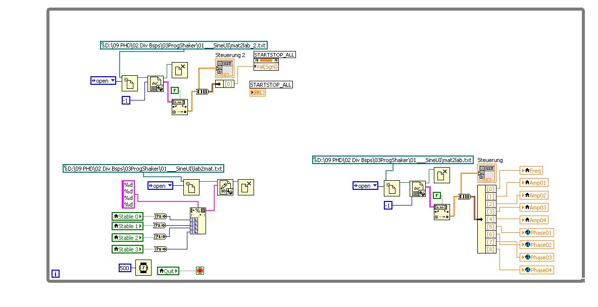

Ok, ich schon wieder....
Es rennt jetzt ansich: Ich lese 0 oder 1 aus einem textfile > wenn sich die zahlt ändert, wird executed.
ABER: scheinbar gibts da probleme mit der Val(Signl). Diese liegt in einer while-Schleife und wird regelmäßig eingelesen.
Einmal läuft mein Programm, beim 2ten Start reagiert es nicht mehr! dann brauch ich an Neustart etc.
Was kann das sein? Kann ich die Val(signl) irgendwie immer vor jedem Programm Start resettten?
Bitte + Danke!

Hallo max,
Zitat:probleme mit der Val(Signl). Diese liegt in einer while-Schleife und wird regelmäßig eingelesen.
Ein Val(Sgnl) wird nie gelesen, sonderm immer geschrieben!
Zitat:Kann ich die Val(signl) irgendwie immer vor jedem Programm Start resettten?
Wie stellst du dir das Resetten einer PropertyNode vor?
Glas1
Bitte VI anhängen und/oder klarer deine Probleme beschreiben...

Ok, schwierig mich mit meinem Unwissen auszudrücken.
Im Anhang ist die Schleife, die mir div Files einliest (und ins Val(Sgnl) schreibt).
Beim ersten mal laufen gehts, beim 2ten mal nicht mehr.
Hilft nur, dass ich den Val(signl) Teil aus der Schleife nehme > vi starte & beende > wieder in die schleife > rennt wieder 1x
keine Ahnung, ist so..

Hallo max,
wie wäre es mal mit Fehlermeldungen auswerten? Ich sehe nirgends verbundene ErrorCluster zwischen den Funktionen...
- Wo wird das Event ausgewertet?
- Wieso läuft die Schleife ungebremst?
- Wieso ArrayToCluster und UnbundleByName anstatt eines einfachen IndexArray?
Dein Bild hilft nicht weiter bei der Fehlersuche. Es zeigt nur "unschöne" Programmierung Smile
@Daniel / Beitrag#26:
Das sind drei unterschiedliche Dateien, die da dauernd geöffnet/gelesen/geschlossen werden...

Du bist dir sicher das deine Schleife auch mehr als nur einmal läuft? Und das du eine Datei zweimal öffnest und wieder schließt um diese auszulesen ist dir auch klar? Einmal ist dien 0tes Element dein Start/Stop und einmal liest du es als Frequenz aus, muss das so?
Nimm es mir nich krum aber so ganz schlau werde ich aus dem was du da machst nicht.

auf alle Fragen: Weil ich mich nicht auskenne Big Grin
Bei einer Änderung von STARTSTOP_ALL solle eine exec-function öffnen. Das tut sie einmal. Beim 2ten mal, wenn ich das vi beende habe und neu starte, reagiert dieses nicht mehr.

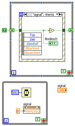

  Event Case Ignoriert Tastendruck wenn in Gegenwart eines anderen "Leeren" Event Case Ksanto 8 10.404 23.10.2017 09:08

  Bekomme kein True aus Event Structure nixblicker 7 6.644 09.02.2017 09:52
