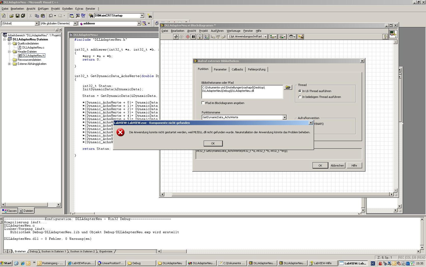

Hallo Leute,
es klappt bei mir immer noch nicht. Wacko
Nun versuche ich eine Wrapper-DLL zu erstellen. Die DLL soll die scruct aus der erten DLL auslesen, dann die Daten aus stuct in einzelne Array's, je nach dem Datentyp, reinschreiben. Danach sollte, laut meiner Theorie, LabVIEW duech "Knoten zum Aufruf externer Bibliotheken " die einzelne Arrays auslesen können.
In Visual C++ funktioniert mein Konstrukt.
Aber sobald ich versuche meine Wrapper DLL an "Knoten zum Aufruf externer Bibliotheken " erhalte ich eine Fehlermeldung, dass die original DLL nicht gefunden werden kann (siehe Bild).

' schrieb:Aber sobald ich versuche meine Wrapper DLL an "Knoten zum Aufruf externer Bibliotheken " erhalte ich eine Fehlermeldung, dass die original DLL nicht gefunden werden kann (siehe Bild).
Ist kein expliziter Pfad beim Laden der DLL angegeben, so kann die DLL entweder im Windows-Systemverzeichnis liegen oder in dem Verzeichnis, von dem aus der die DLL aufrufende Prozess gestartet wird. Das ist bei EXE das Verzeichnis, in der sich die EXE liegt, und bei VIs (also in der IDE) das Verzeichnis, in dem das VI liegt.

DLL in LV einbinden. Geht es nur mit einer anderen Wrapper-DLL
Zitat:Das ist bei EXE das Verzeichnis, in der sich die EXE liegt, und bei VIs (also in der IDE) das Verzeichnis, in dem das VI liegt.
Alle DLL und VI Liegen bei mir ineinem Verzeichnis (s. Bild)
AAAAAAAA......... ich hab verstanden...
Danke, Danke
Es Funktioniert !!!!!!!LolLolLol
Die beide DLL's sollen in einem Verzeichnis sein !!!!!
