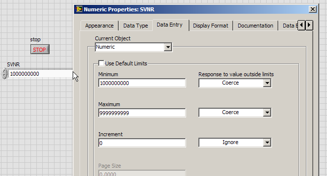

Nachtrag: Wieso nicht gleich die Eingabe-Möglichkeiten mit LabVIEW-Bordmitteln beschränken?

Ich meinte, z.B. beim Start in eine lokale Variable einen Wert schreiben, oder mit "Make current values default" den Standard-Wert übernehmen.
@Jens: In dem Fall hast Du natürlich Recht. Ich habe Werte auch schon öfters mit LabVIEW-Bordmitteln beschränkt, z.B. für bei Geräten, wo man weiß, dass sie z.B. nicht mehr als eine bestimmte Spannung ausgeben können,.... Ich persönlich mag in manchen Fällen aber gerne eine Ausgabe, wieso etwas nicht eingegeben werden kann. Aber das ist Geschmacksache. Jetzt kennt er beide Möglichkeiten. Big Grin

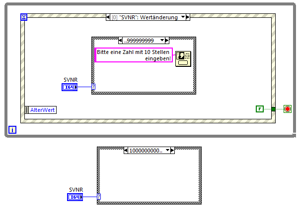

(14.12.2011 23:04 )jg schrieb:  Nachtrag: Wieso nicht gleich die Eingabe-Möglichkeiten mit LabVIEW-Bordmitteln beschränken?
Das wäre aber nicht gut. Eine zu kleine, also falsche Zahl, würde dann stillschweigend, ohne daß der Benutzer ein Meldung erhält, durch die kleinste 10stellige Zahl 1000000000 korrigiert. Das ist bestimmt nicht im Sinne das Erfinders.
Das Vergleichs-VI fast schon Rube-Goldberg. So wärs doch deutlich einfacher:
Wenn wie bei den 5stelligen Postleitzahlen bei den SVNR auch vorangestellte Nullen vorkommen dürfen, würde der ganze Vergleich übrigens nicht so funktionieren. Das sollte man noch mal hinterfragen. In den meisten Ländern scheinen bei SVNRs sogar Buchstaben vorzukommen.

@Jens: wäre auch eine Möglichkeit, aber dann bekomme ich ja keine Fehlermeldung.
