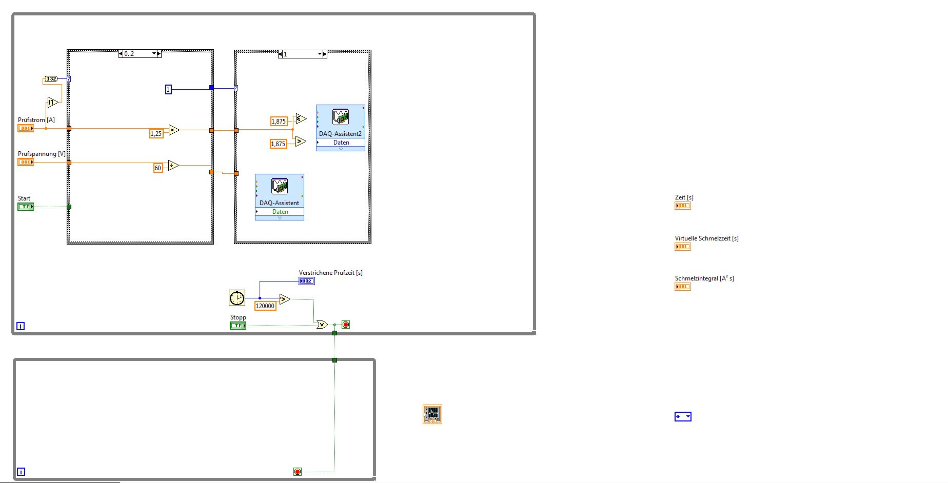

Also ich habe dann jetzt mal einen Programmablaufplan erstellt und möchte eigentlich mit einer while schleife arbeiten, in der dann die einzelnen zustände über cases gesetzt werden.
Kann man so auch etwa 6 oder 7 cases aneinander reihen? Die Cases werden ja dann von links nach rechts durchlaufen, wenn am Selektoranschluss immer eine bedingung vom case vorher ansteht, oder?
Ich möchte nun im zweiten case mittels DAQ Assistenten ein paar AO`s und DO`s setzen. Nur wie bekomme ich an den DAQ Bedingungen dran?
Ich möchte bei dem Vergleich größer bzw. kleiner 1,875 verschiedene DO`s setzen, leider ist am DAQ Assistent Baustein kein auswahlanschluss vorhanden.
Ich habe zudem in den Unterlagen gelesen, das der DAQ Assistent nicht immer die erste Wahl ist? Kann ich meine gesamte Schaltung nicht auch so realsieren?
Anbei habe ich mal ein Bild eingefügt.
25.10.2013, 13:01 (Dieser Beitrag wurde zuletzt bearbeitet: 25.10.2013 13:08 von GerdW.)
Beitrag #28
Beiträge: 17.536
RE: Schaltung mit DAQ realisieren
Hallo lifter,
Zitat:einen Programmablaufplan erstellt
Schön...
Zitat:Kann man so auch etwa 6 oder 7 cases aneinander reihen? Die Cases werden ja dann von links nach rechts durchlaufen, wenn am Selektoranschluss immer eine bedingung vom case vorher ansteht, oder?
Könnte man, wird aber schnell unübersichtlich.
Besser ist eine Statemachine mit nur einer Case-Struktur...
Zitat:ich möchte bei dem Vergleich größer bzw. kleiner 1,875 verschiedene DO`s setzen, leider ist am DAQ Assistent Baustein kein auswahlanschluss vorhanden.
Der DAQ-Assi erwartet "Daten" - welche das sind, entscheidest du vorher. Also: Vergleich durchführen und je nach Vergleichsergebnis passende Daten an den DAQ-Assi weiterleiten. Zum Auswählen der DO-Daten bietet sich ein Select-Baustein oder auch eine Case-Struktur an...
Zitat:Ich habe zudem in den Unterlagen gelesen, das der DAQ Assistent nicht immer die erste Wahl ist? Kann ich meine gesamte Schaltung nicht auch so realsieren?
Der DAQ-Assi ist ganz "nett", aber kein Allheilmittel. Wie bei (fast) allen ExpressVI wirst du früher oder später an Limitierungen dieser ExpressVIs stoßen...

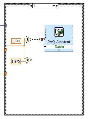

mal expliziet jetzt:
Ich möchte im zweiten case nach dem vergleich, kleiner oder gleich 1,875 zwei DO`s setzen, wobei einer der beiden DO`s im späteren Programmablauf wieder abfallen soll.
Geht das mit nur einem DAQ Assistenten?
Problem ist das der EIngang von dem DAQ Assistenten ein 1 D Array ist (boolsch), beim vergleich habe ich entweder true oder falsch (auch boolsch) aber kein array. Was müsste ich da zwischen schalten?
Das Problem habe ich nochmal auf dem Screenshot dargestellt.
Ich wollte gleichzeitig auch noch einen AO Setzen, kann ich das auch in dem selben DAQ Assistenten machen oder brauch ich dazu einen neuen?
Danke.
28.10.2013, 11:24 (Dieser Beitrag wurde zuletzt bearbeitet: 28.10.2013 11:27 von GerdW.)
Beitrag #30
Beiträge: 17.536
Hallo Lifter,
haben wir nicht schon mal über den Einsatz der Select-Funktion gesprochen? So z.B.:
(Ich habe hier kein DAQmx installiert, deshalb die Array-Funktion anstelle des DAQ-Assi...)
Zitat:Geht das mit nur einem DAQ Assistenten?
Nein, man kann auch normale DAQmx-Funktionen verwenden. Beispiele gibt es im ExampleFinder...
Zitat:Ich wollte gleichzeitig auch noch einen AO Setzen, kann ich das auch in dem selben DAQ Assistenten machen oder brauch ich dazu einen neuen?
Nein, du musst einen anderen DAQmx-Task erstellen - und deshalb einen anderen DAQ-Assi benutzen. Oder, wie von mir nun schon mehrfach vorgeschlagen, die "normalen" DAQmx-Funktionen nutzen...
Zitat:Ich möchte im zweiten case nach dem vergleich, kleiner oder gleich 1,875 zwei DO`s setzen, wobei einer der beiden DO`s im späteren Programmablauf wieder abfallen soll.
Das mit dem "DO setzen" siehst du oben im Bild: einfach eines von zwei Arrays auswählen und das dann ausgeben. Wenn jetzt die zeitliche Verzögerung ins Spiel kommt: Hatte ich schon mal eine Statemachine vorgeschlagen? Hier z.B. die 3 States "DO anhand Bedingung setzen", "Warten", "DO (zurück)setzen"...
