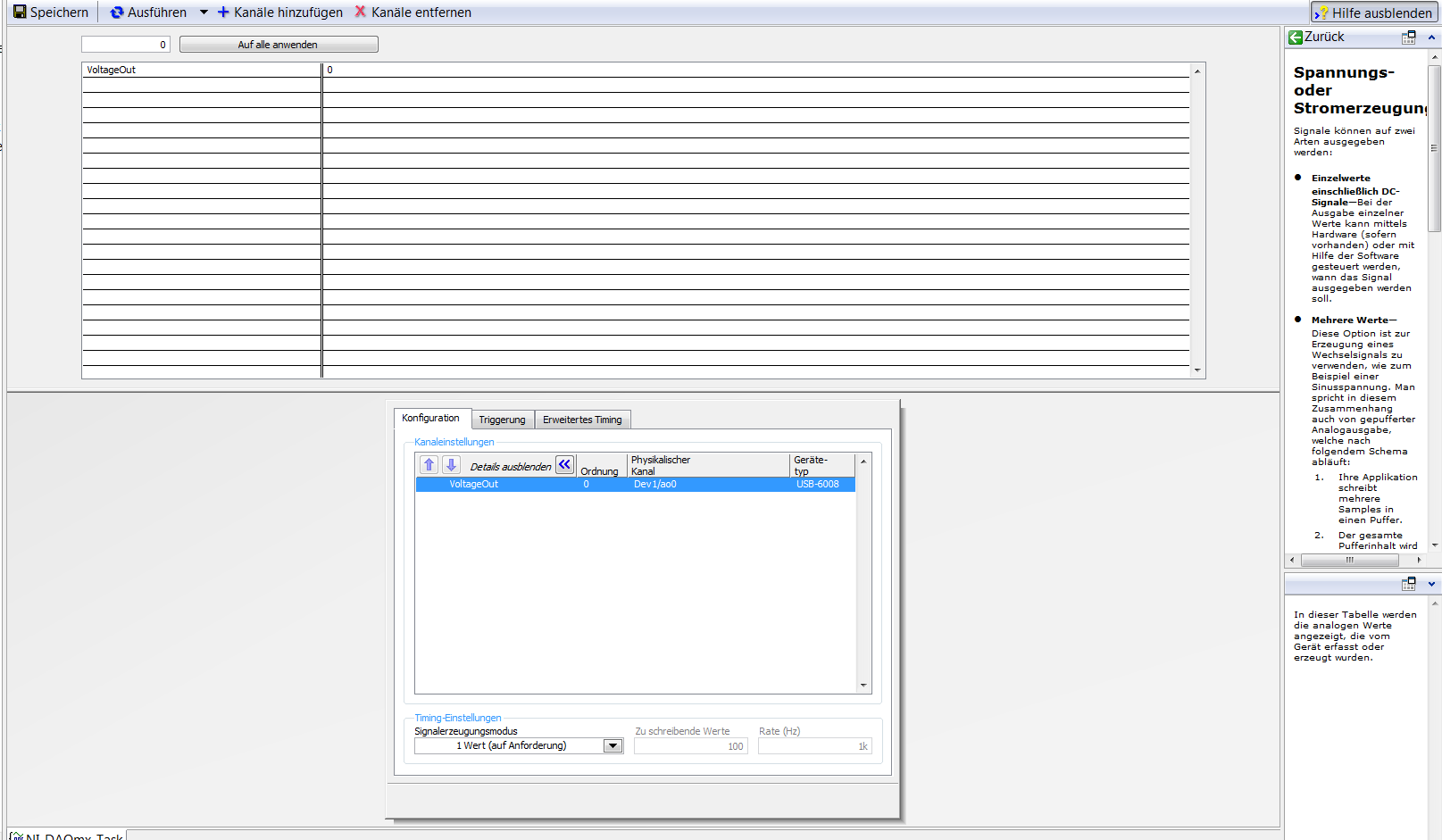

Und jetzt bitte noch die Info, was du bei "MyVoltageOutTask" im MAX definiert hast und was du bei "Physical Channel(s)" einstellst!!!
14.05.2014, 09:00
Beitrag #25
Jacky11
Unregistered
RE: For-Schleife
Zitat:Und jetzt bitte noch die Info, was du bei "MyVoltageOutTask" im MAX definiert hast und was du bei "Physical Channel(s)" einstellst!!!
Physical Channels: Dev1/aoO
Definiert im MAX, siehe im Anhang
14.05.2014, 09:12 (Dieser Beitrag wurde zuletzt bearbeitet: 14.05.2014 09:12 von jg.)
Beitrag #26
RE: For-Schleife
Und schon haben wir den Fehler! Du kannst natürlich nicht aus 2 Tasks parallel auf denselben AO-Ausgang zugreifen. Flop
14.05.2014, 09:18
Beitrag #27
Jacky11
Unregistered
RE: For-Schleife
Das heißt ich erstelle einen neuen Task und setze den auf ao1 und den anderen Task auf aoO?!
