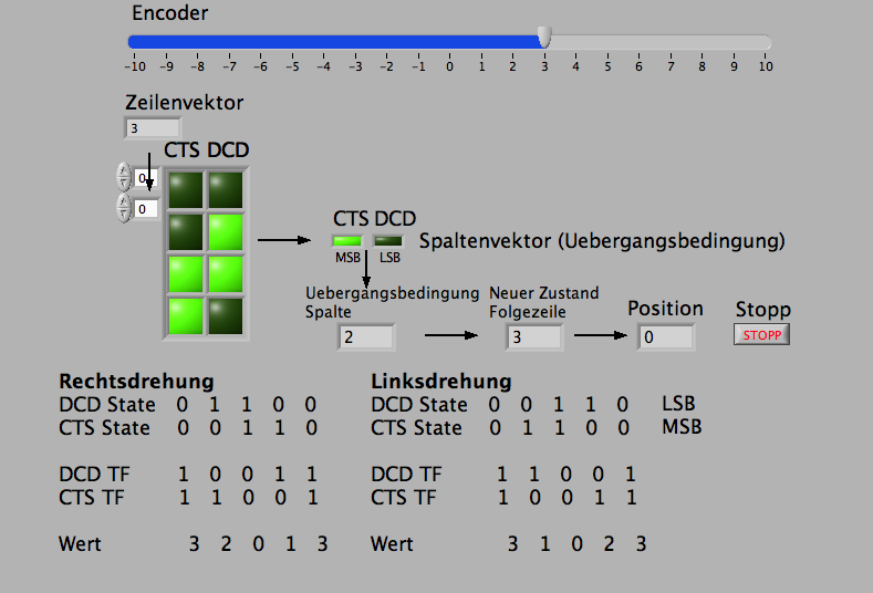

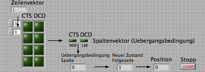

(19.09.2014 12:52 )jg schrieb:  Und dafür gibt es sogar ein paar Beispiele auf dem FP:
Ich versteh das FP nicht so richtig. Kannst du mir erklären, wie die LEDs geschaltet werden müssen, bzw. wofür die beiden Werte links neben den 8 LEDs sind?

Hallo Oaky,
hast du die Grundlagen zu Inkrementalgebern gelesen und verstanden?
Dann wüsstest du, was diese 8 LEDs bedeuten sollen…
Die zwei anderen boolschen Anzeigen rechts davon ergeben sich aus dem Blockdiagramm!

ich check's leider immer noch nicht. Ich hab verschiedende Zustände und verschiedene Richtungen (vorwärts, rückwarts).
Bräuchte aber mal ein Beispiel, z.B. für die Rechtsdrehung. So wie ich die LEDs gesetzt hab, ist das richtig?

Zitat:Aus dem Skript hab ich noch das hier
Stunden später findest du also doch noch eine Erläuterung zur Aufgabenstellung. Oh Wunder…
Zitat:So wie ich die LEDs gesetzt hab, ist das richtig?
Nein. Wie es richtig sein muss, ist in den Texten auf dem FP dargestellt…
Ich hatte doch oben schon erläutert angerissen, wie ein Encoder arbeitet. Das hast du anscheinend noch nicht verarbeitet…

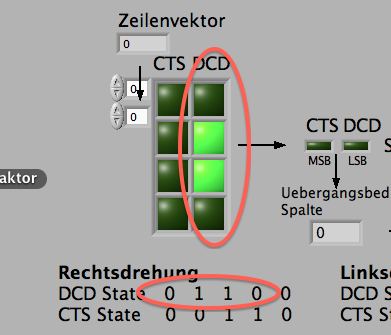

RE: Encoder-Simulation
Zur Rechtsdrehung gehört auch die CTS-Reihe!!!
Der 4-fach Encoder hat 2 Spuren, wie du inzwischen nachgelesen haben solltest.

(19.09.2014 14:14 )jg schrieb:  Zur Rechtsdrehung gehört auch die CTS-Reihe!!!
Das ist mir schon klar, ich wollte doch erstmal nur wissen, wie die LED's gesetzt werden. Hab jetzt mal versucht eine Rechtsdrehung einzustellen. Richtig?
Was ist der Unterschied zwischen State und TF?
19.09.2014, 14:26
Beitrag #30
Beiträge: 17.538
Hallo Oaky,
Zitat:Das ist mir schon klar, ich wollte doch erstmal nur wissen, wie die LED's gesetzt werden. Hab jetzt mal versucht eine Rechtsdrehung einzustellen. Richtig?
Wenn es dir klar gewesen wäre, hättest du die Bits gleich richtig setzen können. Mittlerweile passt es schon…
Zitat:Was ist der Unterschied zwischen State und TF?
Die boolschen Werte sind negiert…
