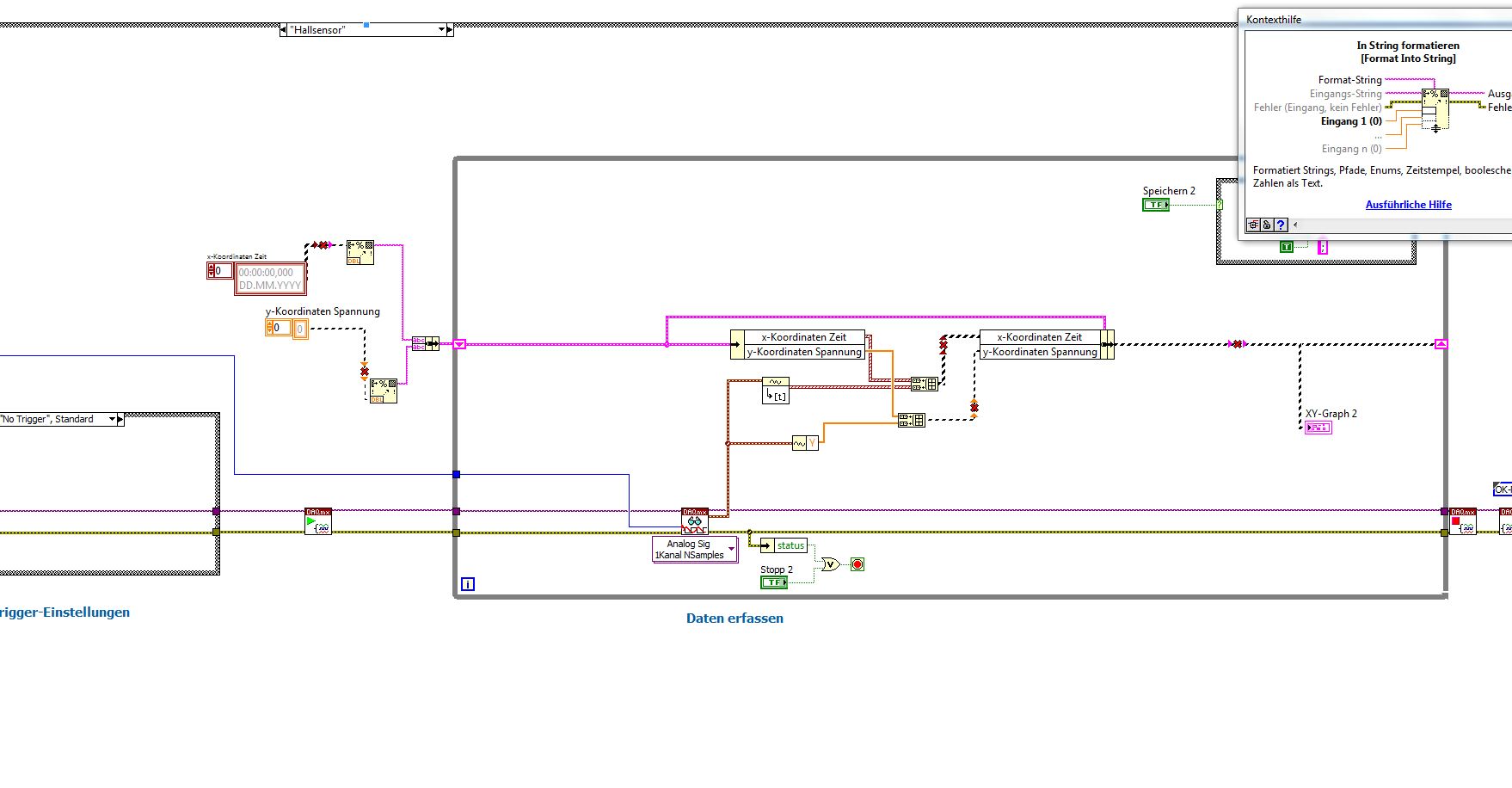

Hallo, an welcher Stelle wird denn format into string eingefügt ?
Anbei ein Screenshot, die Datentypen passen nicht zusammen.

RE: CSV schreiben
Hallo jodh,
wie sagte Jens gestern so schön:
Zitat:Dann wird es höchste Zeit, dass du dich durch die Trainingskurse aus Gerds Signatur arbeitest.
Es wird langsam langweilig, dir jeden kleinen Schritt vorzukauen.
Dem kann ich (leider) zustimmen…
Zitat:die Datentypen passen nicht zusammen.
Du hast doch schon die Kontexthilfe offen und du kannst auch noch die ausführliche Hilfe lesen!
1. Du schließt ein Timestamp-Array ein einem Eingang von FormatIntoString an, der einen String erwartet. Was soll das? Was hast du dir dabei gedacht?
2. Du schließt Arrays an Eingänge an, die laut Hilfe Einzelwerte erwarten. Was soll das? Was hast du dir dabei gedacht?
3. Wieso willst du jetzt dein Schieberegister mit deinem Cluster aus 2 Strings initialisieren, wenn du in der Schleife mit einem Cluster aus zwei Arrays (Timestamp, DBL) arbeiten willst? Was soll das? Was hast du dir dabei gedacht?
Zitat:an welcher Stelle wird denn format into string eingefügt ?
Genau dort, wo du es brauchst: beim Speichern der Daten…
Tipp: FormatIntoString kann nur Einzelwerte verarbeiten. Zum Glück kann man ja aber in LabVIEW mit autoindizierenden Schleifen arbeiten…

RE: CSV schreiben
Hallo GerdW,
zu 1., 2. und 3.: die Funktion "Tabelle mit Trennzeichen schreiben" - schreibt so wie es gerade ist keine Werte in die csv-Datei. Ich habe versucht die Daten mit der Funktion zu verbinden.
Die Funktion "Tabelle mit Trennzeichen schreiben" erwartet aber 2D-oder 1D-Daten. Aus der "nach Namen bündeln" kommt ein Cluster. Daher der Versuch die Daten in einen String zu konvertieren.
Jens hat mir eine Möglichkeit gezeigt, einen Timestamp in einen String zu wandeln. Das hat mir jetzt aber noch nichts gebracht. So komme ich nicht weiter.

RE: CSV schreiben
Hallo jodh,
Zitat:Jens hat mir eine Möglichkeit gezeigt, einen Timestamp in einen String zu wandeln. Das hat mir jetzt aber noch nichts gebracht. So komme ich nicht weiter.
Jens hat dir gezeigt, wie man einen (und Zahlen: 1) Timestamp zu String umwandelt.
Ich habe dir gesagt, wie man ein Array in Strings umwandeln kann: "autoindizierende Schleife"…
Wenn du das immer noch nicht kombinieren kannst, solltest du DRINGEND die Einsteigerkurse durchgehen!
Zitat:die Funktion "Tabelle mit Trennzeichen schreiben" - schreibt so wie es gerade ist keine Werte in die csv-Datei.
Was in deinem Bild aber nicht zu sehen ist.
Wenn du Probleme mit DEINEM VI hast, dann solltest du DEIN VI auch hier anhängen!
