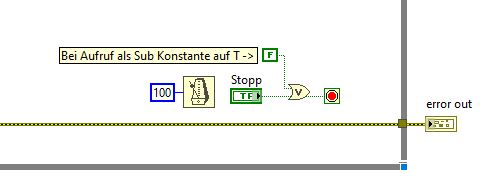

juhu, jetzt hat´s funktioniert. leider geht der stop-button noch nicht, was ist denn da los?
03.12.2020, 10:02 (Dieser Beitrag wurde zuletzt bearbeitet: 03.12.2020 10:03 von GerdW.)
Beitrag #22
RE: Messwerte erfassen
Hallo jodh,
Zitat:leider geht der stop-button noch nicht, was ist denn da los?
Die übliche Antwort: Debuggen! Breakpoint, Probe…
Wird der Stop-Button überhaupt abgefragt? Wann wird er abgefragt?
(Solange die innere Loop noch läuft, kann die äußere Schleife nicht beendet werden: THINK DATAFLOW!)
Haben wir schon mal erwähnt, dass die innere Schleife unnötig ist und du besser eine Statemachine erstellen soltest?
Es gibt Gründe für solche Empfehlungen…

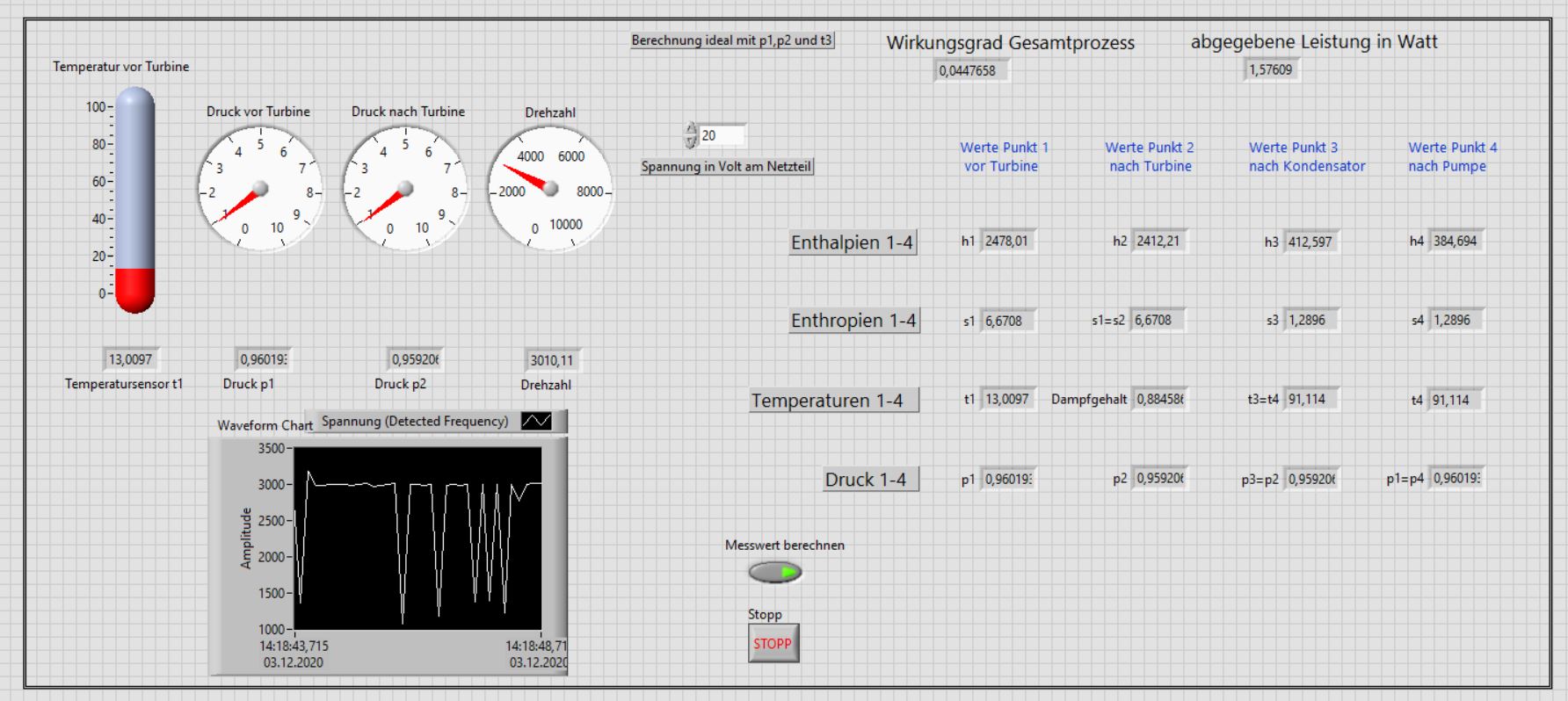

Okay, die Drehzahl wird nicht richtig erfasst. Im ursprünglichen Programm wird eine Drehzahl um die 300-400 angezeigt, wenn ich an der Welle drehe.
Bei dem jetzigen Programm geht das kurz auf 1200 oder so und dann wieder zurück auf 3000, wenn die Welle steht. Keine Ahnung was da los ist.

Messdaten in einem Chart/Graph anzeigen lassen, bis genügend Daten zu sehen sind.
Dann Edit->Set current values as default.
Dann VI speichern und hier anhängen.

anbei ist das projekt in version 17. von dem graphen habe ich ein bild gemacht, weil ich das nicht hinbekommen habe, dass die messwerte nach dem schließen und öffnen wieder da sind.

Die FOR-Loop ist nur (!) dazu da, die ersten 3 Messsignale von Waveform in skalare Mittelwerte umzurechnen, da du ja hinterher nur Einzelwerte anzeigen willst.
Zitat:das hilft mir aber mit der Drehzahl nicht weiter oder?
Die Drehzahl ist das 4. Signal und das wird ja auch extra ausgewertet.
Ein Problem könnte hier sein, dass du ja immer 100 Samples aufnimmst: vielleicht ist in diesen 100 Samples gerade kein vernünftiges Drehzahlsignal zu erkennen, weshalb die Frequenzbestimmung eben einen kleinen Wert (wie Null) zurückgibt. In den nächsten 100 Samples sind dann evtl. 2 Pulse zu erkennen, mit entsprechender Frequenzberechnung…
