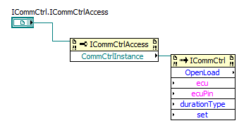

ich bin ein Schritt weiter bei LabVIEW2hands gekommen
jetzt ich habe versucht mit alle 2 Bibliothek die ich habe bei beiden kann ich keine Methode auswählen

Hallo Luna,
dann schau mal, ob die Eigenschaften (PropertyNodes) setzen/lesen kannst.
Nicht jedes Objekt stellt Methoden zur Verfügung.

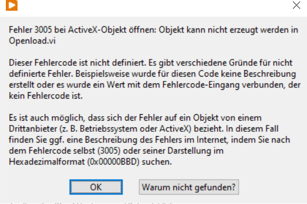

ich habe es so implementiert aber das Problem ich bekomme eine Fehlermeldung
20.0 .vi  Openload.vi (Größe: 13,79 KB / Downloads: 271)

Hallo luna,
ist die ETAS-(Treiber)Software auf deinem Rechner installiert? Ist die ActiveX-Schnittstelle auch registriert?
Oder hast du nur die TLB-Dateien auf deinen Rechner kopiert?

Hallo Luna,
also wenn du die (Treiber-) Software für deine HW bei dir installiert ist und du damit auch diese ansprechen kannst, dann ist vermutlich auch die COM-Schnittstelle installiert und registriert.
Das müsstest du leicht feststellen, wenn du analog zu dieser Anleitung vorgehst:
https://zone.ni.com/reference/de-XX/help..._type_lib/
und dich durch die (höchstwahrscheinlich lange) Liste von ActiveX/COM-Objekten auf deinem Rechner suchst.
Und was auch noch eine Rolle spielen könnte: Die Bitness von LabVIEW und deinem ActiveX-Objekt sollten zusammenpassen.
