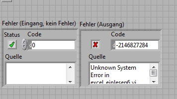

Hier meine Fehlermeldung

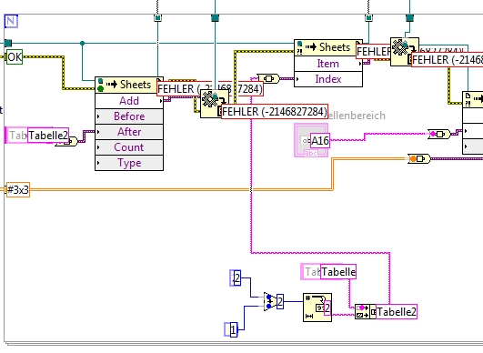

Wenn ich mal eben mit meinem Problem stören darf ^_^
Ich hab jetzt rausgefunden, dass die Ansage von "Tabelle2" bei SHEETS.AFTER der Auslöser für die Fehlermeldung ist, ich weiß aber nicht warum.
Das klappt jetzt zwar, aber die Ordnung meiner Blätter ins dahin.
Hab ich das falsch geschrieben, oder warum erkennt LV das nicht korrekt?

Ich hab einfach mal versucht das in Excel VBA zu machen:
Sheets.Add After:="Tabelle3" -> Fehler
Warum? Excel erwartet hier ein Objekt.
Einfügen nach Tabelle3:
Sheets.Add After:=Worksheets("Tabelle3") -> kein Fehler
Einfügen am Ende, wobei uns egal sein soll wo das Ende ist:
Sheets.Add After:=Worksheets(Worksheets.Count)
Also:
:Dich bin ja schon einen Schritt weiter und lasse also LV soviele Tabellenblätter erstellen, wie du brauchst (unter der Voraussetzung, dass du Tabelle1 nicht benutzen willst !?!)
Du siehst hier auch, dass ich dem Sheets.Add After:= nicht einen String übergebe, sondern die Referenz für das letzte vorhandene Tabellenblatt.
Übrigens eignet sich sowas hervorragend um zu einem SubVI eingedampft zu werden (wegen Übersichtlichkeit und so) ...

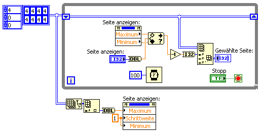

nun hab ich aber noch immer das ungelöste Problem, dass sich der Anwender später die einzelnen Seiten des Array anschauen will und ich ihm die Indexanzeige nicht erklären kann und will.
Wie bastel ich mir einen Button mit dem er sich die jeweils gewünschte Seite des Array in die Anzeige bringt?

In allen Programmen die ich bis jetzt geschrieben habe, nehme ich einfach eine Anzeige die mit 1 anfängt zu zählen (damit der User glücklich ist) und intern ziehe ich halt von der Anzeige 1 ab.
In LV könntest du also ein Numeric Control nehmen, das bei 1 anfängt und in deinem BD einfach vom Wert 1 abziehen und damit die Arrayseite aussuchen.
MfG SeBa

So z.B.
Sonstige .vi  Array_bl_ttern.vi (Größe: 9,84 KB / Downloads: 257)
