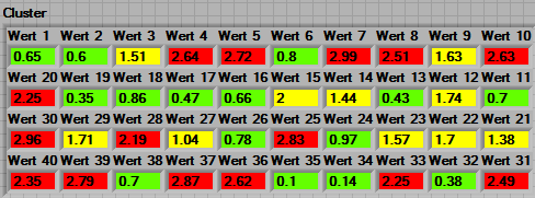

Fest steht erst mal, daß Du mit einem Array nicht glücklich werden wirst. Weder kannst Du die 40 Elemente in mehreren Zeilen gruppieren (..ja,ja, mit Krampflösungen geht natürlich alles..) , noch kannst Du die Elemente mit Überschriften ("Wert 8") versehen. Gut geeignet hingegen ist ein Cluster. Aber ein Cluster von was? Du tendierst zu einem Cluster von Farbfeldern. Wenn es nach mir ginge, dann würde ich statt Farbfelder eher kleine Analoganzeigen oder Digitaleinzeigen verwenden und die Hintergrüde statusgemäß einfärben. Dann hättest Du mit einem Blick die vollständige Information: Status und Wert- Also z.B so:
Lv86_img
Sonstige .vi  Alarm.vi (Größe: 12,83 KB / Downloads: 277)
(Die Elemente im Cluster 2 sind noch nicht sinnvoll angeordnet. Es ging hier auch nicht um das Programm, sondern nur um die Darstellung in der Anzeige)
Edit: Jens hat ja auch einen paxisnahen Vorschlag gemacht ( mit praxisnah meine ich: die 40 Werte nlcht alle in einer Spalte). Allerdings sehe ich keine Notwendigkeit, in die Farbfelder immer noch - für die ganz Dummen - die Bedeutung hneinzuschreiben. Wäre da nicht der aktuelle Messwert besser? Dann sehen die Felder auch nicht so nackicht aus. Die Bedeutung der Farben könnten man ja in einer Legende erklären.

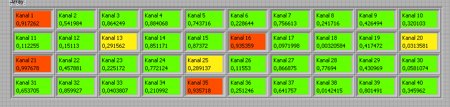

Von mir auch ein kleines Beispiel mit einem 2D-Array aus Cluster mit klassischen Elementen. Dein eignen sich hervorragend zum anpassen.
Lv86_img
Sonstige .vi  Zustandarray2d.vi (Größe: 13,93 KB / Downloads: 283)

Mir erscheint diese Lösung auch am zweckdienstlichsten. Danke an alle, die bis dato mitgewirkt haben.

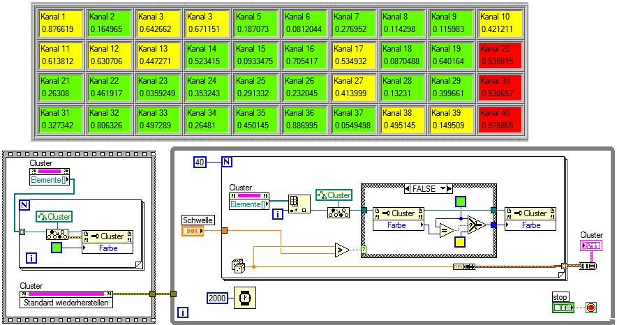

Mir gefällt die Darstellung von Schrotti auch sehr gut. Dadurch angeregt, habe ich das VI noch in zwei Punkten vereinfacht (Entschuldigung, Julius, aber mein Hang zu Verschlimmbesserungen ist unaustilgbar):
1.) Statt 2D-Array Cluster in der Anzeige.
2.) In den Einzelclustern (im Cluster) müssen nicht je drei Elemente sein. Es genügt eine einzige digitale Anzeige mit Wert und Beschriftung vor transparentem Hintergrund. Die Hintergrundfarbe ist dann die Farbe des Clusterelementes.
(Der Sequenzrahmen für das Zurücksetzten der Clusterfarben ist nicht erforderlich, wenn man den Cluster als TYP (strikt) definiert. Hab das hier nicht gemacht, um keine ctl-File mit hochladen zu müssen.

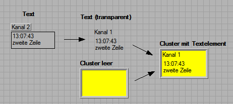

In jedes einzelne Element den Text "zuletzt ausgefallen am" wäre sinnlose Platzverschwendung. Sinnvoll wäre nur das Datum (und Uhzeit?) und in der Legende zu erklären, was es damit auf sich hat.
Das numerische Element im Cluster könnte durch ein Textelement ersetzt werden. Das Textelement könnte aus mehreren Zeilen bestehen. Du müßtests nur sagen, wie Du es haben möchtest, an fleißigen Helfern mangelt es hier ja nicht. So entsteht ein Anzeigeelement mit Text und Hintergrundfarbe:
