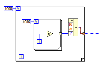

Ich weiß Du hast eine Waveform aus 2048 Werten erzeugt. Und dies 1000 mal. Somit hast Du auch ein zweidimensionales Array. Dies mache ich ja auch mit meiner inneren For-Schleife, jedoch kann ich nicht die Arrayfunktion "1D Array dezimieren" verwenden. Warum eigentlich nicht? Wir habe dich beide ein zweidimensionales Array.

' schrieb:Ich weiß Du hast eine Waveform aus 2048 Werten erzeugt. Und dies 1000 mal. Somit hast Du auch ein zweidimensionales Array. Dies mache ich ja auch mit meiner inneren For-Schleife, jedoch kann ich nicht die Arrayfunktion "1D Array dezimieren" verwenden. Warum eigentlich nicht? Wir habe dich beide ein zweidimensionales Array.
Nein, ich habe ein eindimensionales Array von Waveforms, und Array dezimieren funktioniert nur mit eindimsnionalen Arrays.
Wenn Du die Funktion dezimieren für ein 2D-Array verwenden willst, dann so: jeden der Zeiverläufe mit 2048 Daten in ein Cluster packen, davon ein 1D- Array von 1000 Clustern bilden.

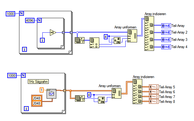

Edit: die zweifellos schnellste Möglichkeit, die Daten in 4 Gruppen aufzuteilen, wurde leider von niemanden benutzt - von mir auch nicht. Es funktioniert mit dem VI "Array umformen":

' schrieb:Das problem ist nur, das meine Datenerfassungskarte ein zweidimensionales Array zurückliefert. Und da denn extra so ein Wavesignal draus zu erzeugen ist der falsche Weg.
Was soll denn daran falsch sein? Wenn Dus nicht machst dann machen doch die Umformung die VIs. Und wenn Die FFT-Vis sowieso damit erbeiten dann ist es doch am besten, gleich am Anfang demit zu beginnen, dann hast Du für die Zeit-und Frequenzdiagramme gleich die richtigen Skalierungen.
Eine andere in sich konsepuente Vorgehensweise ist dann alledings die, die FFT-VIs durch solche zu ersetzen, welches nicht mit Waveforms arbeiteten. Die gibt es auch, und vielleicht wird das sogar die schnellste Möglichkeit sein.
