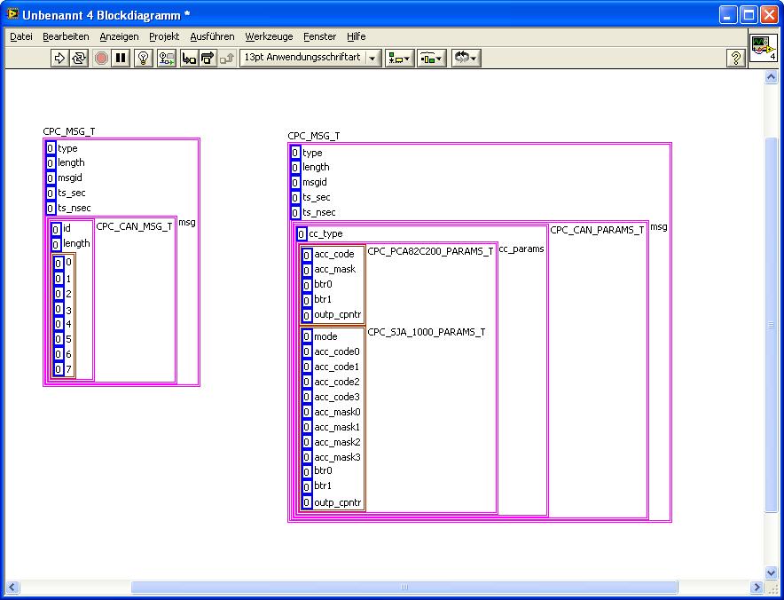

' schrieb:Nein. Ich würde sagen, dass ist falsch. Ich bin der Meinung, du brauchst sieben Cluster, die alle so anfangen wie der eine (CPC_MSG_T) jetzt. So wie du es jetzt hast, liegen die sieben Teile CPC_CAN_MSG_T, CPS_CAN_PARAMS_T etc hintereinander! Die liegen aber tatsächlich übereinander - es ist ja ein union! (In MSGID, einem der ersten fünf Werte, ist die Kennugn hinterlegt, welcher der sieben Cluster jetzt folgt). Du musst also einen machen, der nur CPC_CAN_MSG_T enthält, einen mit nur CPS_CAN_PARAMS_T etc.
Ich verstehe nicht so ganz, was du meinst.Wacko
Meinst du es so?
LV8.5
Sonstige .vi  Unbenannt_4.vi (Größe: 18,77 KB / Downloads: 327)

' schrieb:Meinst du es so?
Ja. Genau so. Und davon hast du dann eben sieben Stück.
Wobei du natürlich Acht geben musst: Das in dem CPC_CAN_PARAMS_T sieht auch sehr nach Union aus. Sehe ich das richtig? Musst du mal selbst verifizieren. Damit wären es zwei verscheidene CPC_CAN_PARAMS_T.
