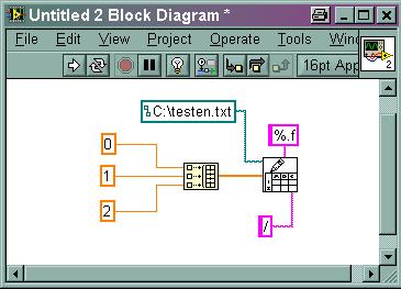

Welche Strings möchtest Du wie trennen? Unsure
Mach doch mal ein Screenshot oder lade das VI hoch.
' schrieb:Hab das nun anders gelöst.... füge nun einzeln Jahr/monat/tag zusammen..umständlich, aber da (warum auch immer) das alles hier verhext ist, muss das nun erstmal so lagenWink
Gibt es dnen eine Möglichkeit, die drei Strings irgendwie im Array duch ein Komma zu trennen oder slash. er legt nachher in der Datei nämlich drei Zeilen an :/

Jeder Messwert soll mit Uhrzeit gespeichert werden
Schau' Dir doch mal das Beispiel "Build Strings.vi" an.
Und sonst Taste F1 -> Suche/search ->String, CR/LF und lesen ...
Gruß, Rob
BTW: gibt doch auch in der Palette etliche funktionen zur Zeit/Datums-Verarbeitung..
Wink
Es wird im .txt nachher
7
3
14
angelegt in drei Zeilen
sinnvoller wäre aber zB 7/3/14...
so speichert er die Werte wie Du es gerne hättest. Das Problem ist nur, dass dann noch keine Messwerte dabei sind. Die werden dann genauso dazu gespeichert.
Jetzt weißt Du auch, wieso da Strings viel besser sind. Da bist Du viel komfortabler mit irgendwelchen Zeichen.
Vorher schon den Trennstrich einfüge geht nicht?
Bei Strings schon, bei Double (wenn ich mich nicht schwer täusche) nicht.
