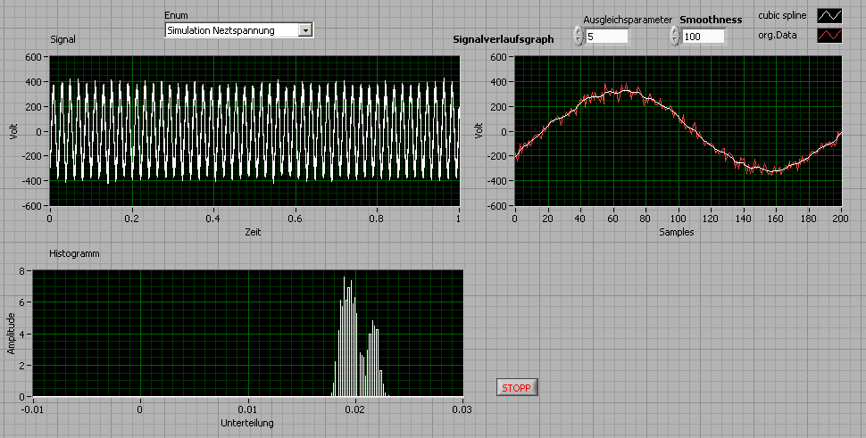

Cubic Spline Interpolation...
Lv86_img
Sonstige .vi  Netzspannung_CS_Interpolation.vi (Größe: 61,3 KB / Downloads: 277)
Nur so als Idee... hab damit keine Perioden mit ~0s DauerBig Grin
Die Frequenzfreaks dürfen das aber gerne in der Luft zerreissen... ^_^
Gruß SeBa

@SeBa
Es wird in deinem VI interpoliert, richtig, aber leider nicht so wie emkay das wollte. Deine Interpolation ist nichts anderes als ein Tiefpass. Du interpoliersts über den gesamten Block. emkay wollte, dass genau (und nur) bei der Null (x-Achse) interpoliert wird. Nichtdestotrotz wird das verauschte Signal so natürlich besser nutzbar für diese Nulldurchgangsmethode.
So wie Emkay das will, geht wohl mit diesem VI: Schwellwert 1-d Array. Hab' grad aber gemerkt, dass das 'ne ziemliche Fummelei ist auf die ich doch keine Lust habe ... sry.
Die einzige praktikable Variante (finde ich), ist die von Lucki's erstem Post.
' schrieb:Natürlich könnte man durch Interpolation den Fehler von aktuell 0,25Hz entscheidend verringern, nur ist das Programm dann aufwendiger als die folgende supereinfache Methode:
Auf den Array die Funktion "rationales Neuabtasten" anwenden. Bei Upsamling werden Zwischenwerte interpoliert, bei Faktor 100 hätte das Array denn pro Periode 20000 Werte statt 200, der Fehler würde sich um Faktor 100 auf 0.0025 Hz verringern. Das VI bietet übrigens auch die Möglichkeite, Glättungfilter zu verwenden - wichtig bei Messwerten aus der realen Außenwelt.
(Der Memory-Verbrauch ließe sich durch stückweises Analysieren des Arrays beliebig verringern)

' schrieb:emkay wollte, dass genau (und nur) bei der Null (x-Achse) interpoliert wird.
Ok, ich hab auch nicht wirklich versucht das Vorgehen nachzuvollziehen. Gut das du so aufpasstBig Grin
Aber...
ich dachte das Problem ist, dass durch das verrauschte Signal Nulldurchgänge entstehen, die es eigentlich nicht geben sollte. Wenn das ideale Signal seinen Nulldurchgang hat, kann das verrauschte Signal davor und dahinter durch das Rauschen weitere Nulldurchgänge erzeugen.

' schrieb:Oder ist das egal?
Nein, sicher ist das nicht egal. Eine Glättung ist auch indiziert (vor der eigentlichen Interpolation)
' schrieb:Nichtdestotrotz wird das verauschte Signal so natürlich besser nutzbar für diese Nulldurchgangsmethode.
Das Ergebnis wird sicher besser aber df wird nicht kleiner.
Ich find's auch 'ne gelungene Lösung, wobei vielleicht ein einfacher Butterworth Tiefpass performanter und durch die Grenzfrequenz besser regulierbar (als durch diesen smoothness Wert) ist.

' schrieb:Ich find's auch 'ne gelungene Lösung, wobei vielleicht ein einfacher Butterworth Tiefass performanter und durch die Grenzfrequenz besser regulierbar (als durch diesen smoothness Wert) ist.
Der einzige Filter den ich wirklich benutze... steht in der Küche und kommt von Britta Big Grin
Ich hab ja erst nach Wavelet Transformation gesucht, aber nur weil ich das mit Origin schon mal auf ein verrauschtes Signal angewand hatte... WT gibts aber nur im Advanced Signalprocessing Toolkit... das ich nicht habTongue
Cubic Spline war das Nächste was mir so eingefallen ist... und ich bin ja auch eher der experimentelle Typ... einfach mal schaun was so geht.
Gruß SeBa
