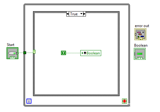

Also ich hab jetzt mehrere Sachen probiert.....ich schaut euch bitte mal die zip Datei an, diese funktioniert so, wie ich es eigentlich haben will. Wenn ich das jetzt aber genau so aufbaue, nur mit meinem Messprogramm als subVI, dann sendet das nie einen ErrorCase oder ein True an der LED, warum weiss ich nicht, zum besseren Verstaendnis ist unten eine kleine Skizze angehaengt.
So sieht im groben mein Mess-VI aus, wenn es im Idle ist, also gestartet wurde aber noch nichts gedrueckt wurde, dann ist es die ganze Zeit in einem Case (Idle) druecke ich Start, dann setzt es alle Dinge in Gang die programmiert wurden, gibt auch im Case "Speichern" dann an die LED ein TRUE (sollte vereinfacht in der Skizze dargestellt werden)
Diese LED hab ich im Connector Pane auf einen Pin gelegt, doch leider kommt da dann kein True raus und ich verstehe einfach nicht warum, denn im Programm wie in der zip Datei funktioniert das ja....
Was mach ich nur falsch Ahrg1

RE: Zeitgesteuerte Messung
Dein "Start" muss auch in die Whileschleife. Momentan kriegt die Case-Struktur die Wertänderung von "Start" gar nicht mit.
Hallo Dennis,
dein T3.vi lässt sich hierzu vereinfachen:
Alles andere drumherum ist RubeGoldberg-Nonsens! Die Case-Struktur erhält immer ein TRUE als Vorgabe, die lokalen Variablen sind unnötig, das FALSE-Setzen des Ausgangs in der Sequenz kommt im Haupt-VI nicht an (DATAFLOW!), die WhileSchleife ist unnötig (da nur einmal durchlaufen), ...
Edit: Den ErrorOut bitte immer (!) rechts unten im 4-2-2-4-ConnectorPane anschließen - das gibt der StyleGuide so vor und hat seine (praktischen) Gründe. Auch wenn du ihn nicht in deinem HauptVI benutzt (da du schon Dataflow per Boolean vorgibst)...
Edit2: Zu deinem Bildchen in Beitrag #37: Wieso hier die lokale Variable? Entweder gibst du in beiden Cases einen Wert aus (dann nutze einen Tunnel und Draht zum Terminal) oder du gibst nur im TRUE-Case einen Wert aus (dann schiebe das Terminal dort hinein und nutze Draht)!
