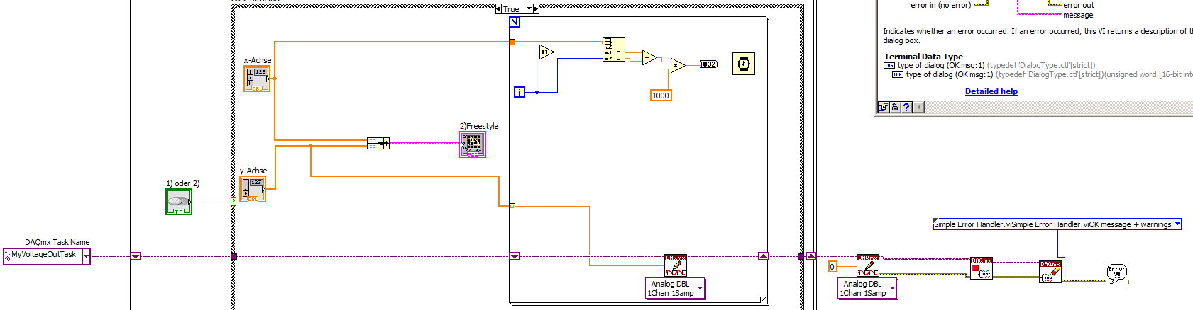

Die Antwort dazu gab es im 2. Beitrag von sccompu!
Allerdings hast du diese Antwort nicht auf deine Anforderungen und dein VI angepasst sondern nur blind übernommen. Probiere das doch mal (THINK Dataflow).
In diesem Fall brauchst du natürlich NICHT 2 verschiedene AO-Ausgänge!

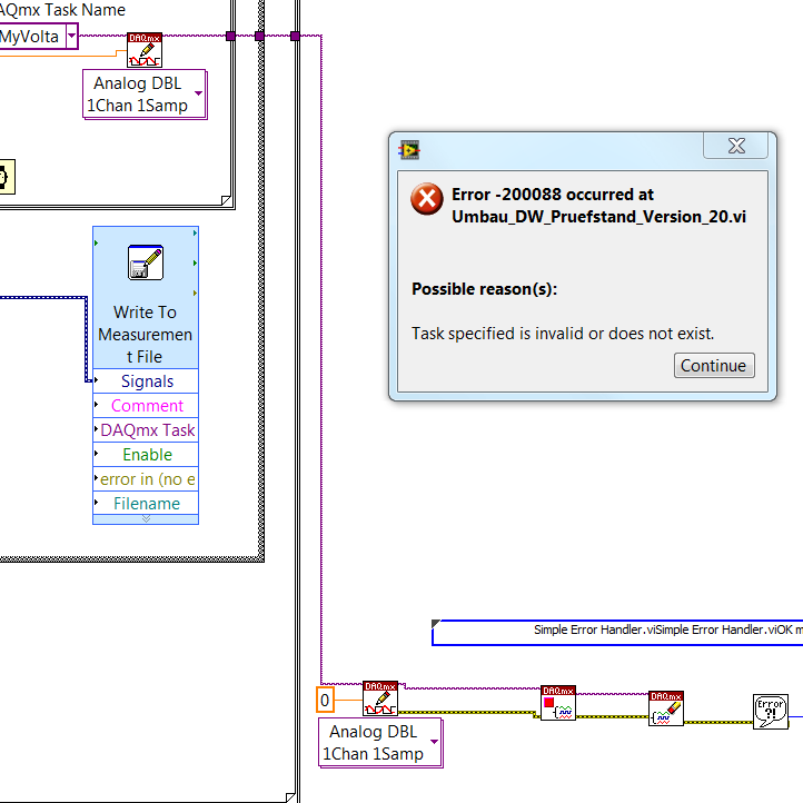

Danke Jens!
Jetzt "passt" es soweit, nur kommt jetzt noch folgende Fehlermeldung(siehe Screenshot).
Aber als Task hab ich ja "MyVoltageOutTask" ausgewählt...
Gruß Jacky
14.05.2014, 11:54 (Dieser Beitrag wurde zuletzt bearbeitet: 14.05.2014 11:57 von GerdW.)
Beitrag #33
Beiträge: 17.529
RE: For-Schleife
Hallo Jacky,
wo taucht der Fehler auf? Bei welcher DAQmx-Funktion?
Wird überhaupt ein gültiger Taskname aus der äußeren Schleife ausgegeben? Irgendwelche FOR-Loops, die Null-mal durchlaufen werden? Irgendwelche Cases, die nicht aufgerufen werden?
Alles Dinge, die man anhand deines Screenshots nicht klären kann!
Btw.:
- Was hast du mit diesem Enum angestellt, welches am ErrorHandler angeschlossen ist? Das sieht nicht mehr wie die Original-Typdefinition aus! Du hast doch wohl nicht Dateien in der vi.lib verändert?
- AutoCleanup/Ctrl-U würde wirklich nicht schaden…

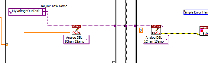

RE: For-Schleife
Pack mal ALLE Infos zusammen, und dann landest du z.B. bei sowas hier:

Es funktioniert, so wie ich es mir vorstelle, juhuuuu!!!
Hatte einen falschen Pfad im "Write to measurement File" da ich an einem andern Laptop nun arbeite!
Danke euch für eure Geduld!!! Danke danke!
Bis zum nächsten Problem Big Grin
14.05.2014, 12:49
Beitrag #36
Beiträge: 17.529
RE: For-Schleife
Hallo Jacky,
Zitat:Hatte einen falschen Pfad im "Write to measurement File" da ich an einem andern Laptop nun arbeite!
Lesson learned: Nie mit festen Pfaden arbeiten!
