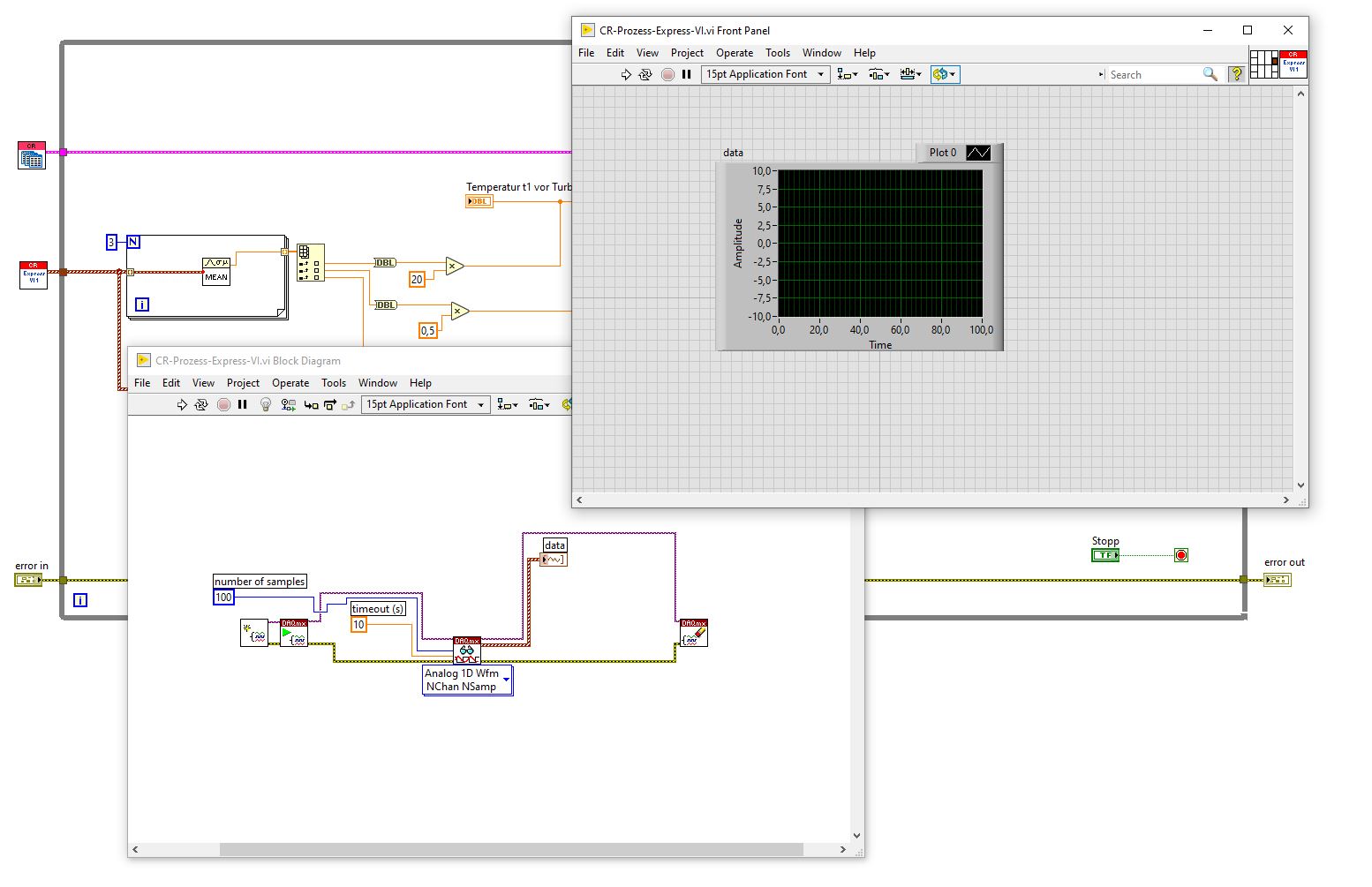

Zitat:das Task löschen danach im MainVI:
im Bild anbei habe ich das Task links der Schleife gemacht. DAQmx Clear Task muss dann raus aus dem Unterprogramm und rechts der Schleife im main-Programm? Wo bekomme ich dann die Drähte Task out und Error Out her? Habe versucht die für das Untergrogramm zu erstellen mit der Drahtrolle und dem Raster rechts oben, klappt aber nicht. Es ist nur der Datenausgang vorhanden beim Unterprogramm.

Beiträge: 17.536
RE: Messwerte erfassen
Hallo jodh,
Zitat:Habe versucht die für das Untergrogramm zu erstellen mit der Drahtrolle und dem Raster rechts oben, klappt aber nicht. Es ist nur der Datenausgang vorhanden beim Unterprogramm.
Bitte schaue dir (nochmal) die diversen Links in meiner Signatur an!
Dort wird erklärt, wie man die In/Outputs eines VIs mit dem Connectorpane verbindet! (Echt, das ist Basiswissen!)
Um im Connectorpane etwas verbinden zu können, muss ein entsprechendes FP-Element vorhanden sein…
Andere Möglichkeit:
im MainVI das subVI durch seinen enthaltenen Code ersetzen (Kontextmenu). Dann einfach die einzelnen DAQmx-Funtionen an die richtige Stelle verschieben: mit LV2020 werden alle Drähte gleich passend mitverschoben…
