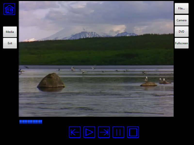

01.11.2008, 17:53 (Dieser Beitrag wurde zuletzt bearbeitet: 01.11.2008 18:29 von eg.)
Beitrag #33
CarPC Software
Hier die funktionierendeHmm Version mit dem dynamischen Skinning. Die Bilder werden aus dem Skin-Verzeichnis geladen. Beim ersten Start wird das Einstellungen Dialog aufgerufen, in dem man den Pfad zum Skin-Verzeichnis (zur Zeit VW_Skin) auswählen muss. Beim nächsten Start wird die Einstellungen-Datei automatisch geladen.
Bitte probiert es aus und sagt mir ob es bei euch funktioniert. Startet bitte das VI:
EGS_PC.lvclass -> EGS_PC_Main.vi
Zum Abspielen von Videos wird der VLC Player benötigt (bei der Installation bitte ActiveX mitinstallieren!):
http://www.videolan.org/vlc/
Lv82_img
Sonstige .zip  EGS_PC.zip (Größe: 816,77 KB / Downloads: 612)
01.11.2008, 22:01
Beitrag #34
CarPC Software
Also ich habe jetzt die Oberfläche ein bisschen umgestaltet:
Tab eingefügt
Menü links ist allgemein fürs Programm (also Bereiche, es kommen noch mehr)
Menü rechts - Hauptmenü für Bereich
Menü unten - Steuermenü für Bereich
Mir fehlen die ungezeichnete Buttons. Es werden BMP, JPG und PNG Dateien im Format 48x48 untestützt. Ich brauche Icons, am besten im PNG Format.

07.11.2008, 14:39
Beitrag #37
RoLe Offline
Beiträge: 1.236
Registriert seit: Jul 2007
1997
0
CarPC Software
' schrieb:Bitte probiert es aus und sagt mir ob es bei euch funktioniert. Startet bitte das VI:
Habe ich mal ausprobiert, musste aber das AX neu linken und danach kannte er das VLC-Close nicht.
Entweder habe ich ein anderes AX oder es liegt an VISTA, oder sonst an meinem teilweise andersfunktionierendem PC Wink
07.11.2008, 14:51
Beitrag #38
CarPC Software
Hm, ich nutze auch Vista und die letzte Version des VLC AX. Sehr verdächtig (oder hat sich inzwischen das AX Interface geändert).
Danke fürs Ausprobieren.
