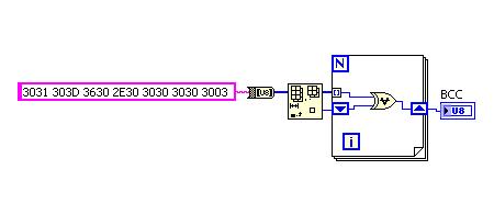

Hey,
wie kann ich das denn mit LV programmieren,dass es die einzelnen Hexa mit XOR verknüpft!?
Muss dazu ja den eingabe String erstmal zerlegen,aber wie?! Habs mal normal versucht (kein hex) da gehts ja...aber wie mach ich das mit hex-string?
(VI LV 8.2)

13.11.2007, 11:27
Beitrag #46
RoLe Offline
Beiträge: 1.236
Registriert seit: Jul 2007
1997
0
Ansteuerung ThermostatPlus / Eppendorf
Du kannst das z.Bsp. so machen.
Gruss
Roland
13.11.2007, 13:09
Beitrag #47
Marzlf9 Offline
Beiträge: 67
Registriert seit: Oct 2007
8.2.1
ui..das geht ja,aber wieso,weiß ich nicht.Verstehe es nicht!
Aber trotzdem DAAANKEEE
vielleicht komm ich nochmal wieder,wenn ich das jetzt nicht weiß,wie ich das einbinden muss in mein Programm!
