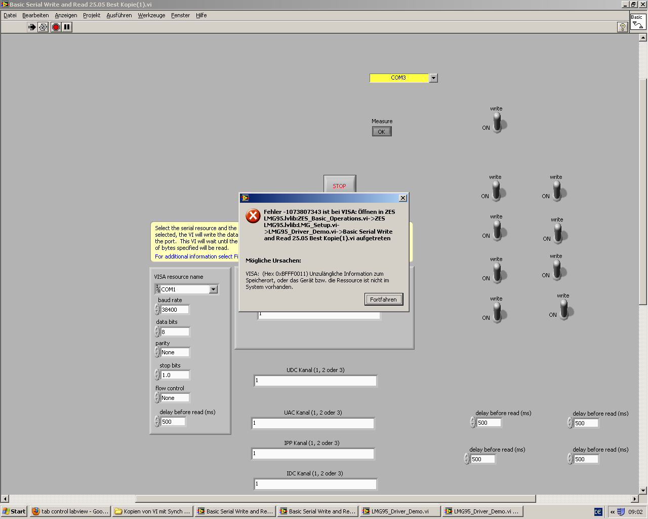

nun kommt beim drücken auf den measure button folgende Fehlermeldung (siehe Anhang)
Diese Fehlermeldung habe ich bereits davor mal erhalten als ich an der ZES Demo ein paar weitere Funktionen einfügen wollte,
wusste damals nicht wieso sie kam und habe es gelöst indem ich wieder die Original Datei von ZES Zimmer genommen habe und wieder genau dasselbe verändert habe wie davor dann ging es auf einmal ... ich weiß ich bin dir keine große Hilfe leider ...
achso und was ich noch sagen wollte die Demo Version hat nun einen Anschluss für Com Port und einen für Tab Control.
Für den Tab Control Anschluss habe ich die Tab Control von der Demo Version kopiert und für den Anschluss verwendet und für den COM Port eben Visa ressource name . Ich hoffe das ist richtig gewesen oder ?

Laut internet heißt das soviel wie, dass er das Gerät an der angegebenen Stelle nicht findet. Haste da nix falsch gemacht? Die verdrahtung war so, wie ich es mir dachte.
Versuch mal einzugrenzen, was diesen Fehler verursacht.

normalerweise müsste die Verdrahtung richtig sein da er die Verbindung ja herstellt wenn ich nur die Demo Version benutze.
Jedoch habe ich im Internet gelesen dass es eventuell helfen würde wenn man den Com Port wechselt auf eine niedrigere Nummer also zb. COM 2.
Da ich jedoch schon unterwegs bin kann ich das erst später versuchen wobei ich mir davon auch keine zu großen Hoffnungen verspreche Smile

Ich habe nicht das gesamte Thema durchgelesen, daher fehlem mir vllt ein paar Hintergrund-Infos (6 Seiten...). Aber bei der Fehler-Meldung würde ich zunächst mal vermuten, dass deine COM-Schnittstelle nicht mehr vorhanden ist...Arbeitest du mit einem USB-RS232-Converter? Die schmieren gerne mal ab.
Und ich habe auf deinem Front-Panel einmal COM1 und einmal COM 3 gelesen. Sofern du nicht über mehrere Schnittstellen kommunizierst, finde ich das komisch.

COM1 und COM3 weil ich zwei Messgeräte ansteuere. Das eine über den COM Port vom PC und das andere über USB TO RS232 Kabel. Nun habe ich auch gedacht, dass es eventuell daran liegen könnte , jedoch habe ich beide Kabel vertauscht und dasselbe Problem, wobei die beiden Programme einzelnt funktionieren. Das heißt erst wenn ich daraus ein Programm machen möchte kommt diese Fehlermeldung.
VISA etc habe ich alles installiert also...
Inzwischen probiere ich es umgekehrt also die Messwerte von der Basic Serial Read and Write VI mir in der Demo VI anzeigen zu lassen jedoch wieder ohne Erfolg... ich wäre euch sehr dankbar wenn ihr dasselbe auch mal versuchen könntet die Dateien dafür habe ich weiter oben gepostet.
