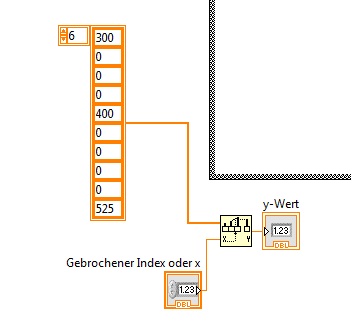

ok aber wie stelle ich dem die vorhandenen Datenpaare zur Verfügung?
also die:
unter 10 = 500
zwischenwerte interpolieren
15 = 1000
20 = 1500
finde dafür leider kein passendes array
hier noch ein foto wie ich es versucht habe

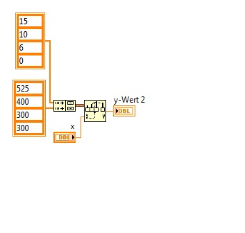

Hallo Benny,
der Witz dieser Funktion ist doch, das sie automatisch Zwischenwerte (linear) interpoliert. Hast du dir die Kontexthilfe mal angeschaut?
Du musst nur noch die Limits (ich habe ±1000 gewählt) an deinen X-Bereich anpassen...

hi,
habe es so ausgeführt mit meinen werten aber wenn ich dann im Frontpanel einen bestimmten Wert eingebe ändert sich nichts.
anbei wie ich es aufgebaut habe

Hallo Benny,
sortiere mal nach aufsteigenden X-Werten, wie ich es auch getan habe...

RE: Probleme mit Drehgeber
danke jetzt funktioniert es, hatte davor ein paar andere Werte eingetragen gehabt und die hatte er wohl noch zusätzlich gespeichert
