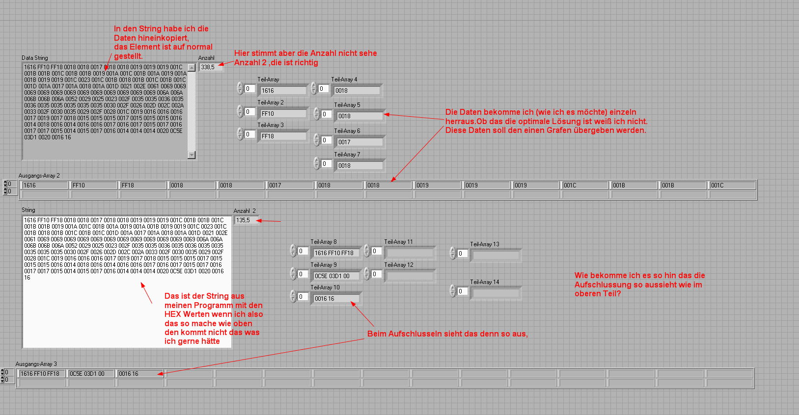

Mahlzeit,
ich habe leider so meine Probleme mit der Aufschlussung der Hex Daten und deren Übergabe.
Ich möchte aus meine 135,5. 128 Auslesen.
Den die 128 Daten Sätze sind die Temperaturen, die der Scanner mir schickt.
Ich möcht die Daten einzeln auslesen und den in einen Grafen anzeigen lassen.
Wie setzte ich das am besten um.....
s.Screenshot
Ich hoffe ja das ich mit den Screenshot fast alle ungereimtheiten beseitig.^_^
Ist ja (wie man immer wieder Feststellt) nicht so einfach sein Problem den Fachmann zu erklären Talk
Sonstige .vi  Anzahl_Zeichen01.vi (Größe: 18,95 KB / Downloads: 266)
Lv09_img2
Herzlichen Dank
Gruß Selma

Meinst Du so?
Sonstige .vi  Anzahl_Zeichen01_neu.vi (Größe: 19,93 KB / Downloads: 276)
