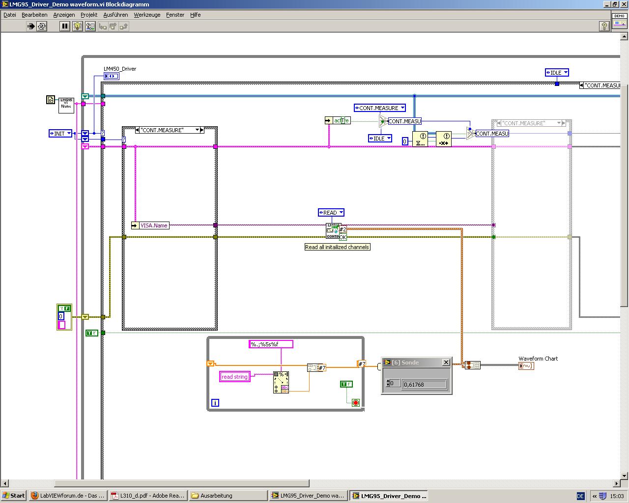

RE: Graph aus VISA
Ich habe die Ende Bedingung der while Schleife auf true umgestellt jedoch werden die Messwerte immernoch nicht angezeigt. Nun weiß ich auch nicht mehr woran es noch liegen könnte.
12.06.2012, 12:33
Beitrag #53
Diabolik666 Offline
Beiträge: 166
Registriert seit: May 2012
8.2
RE: Graph aus VISA
Also ich bin nochmal im Highlightmodus rein und habe geschaut nachdem ich die while schleife auf true gemacht habe und nun sehe ich wie er für die Spannung UAC (also AC anteil von spannung U auf Kanal 1) die Messwerte kontinuierlich bekommt und auch weitergibt an waveform. Nur leider erscheint nun wenn ich den Graph öffne nichts mehr außer ein leerer Graph.
Beenden lässt sich das Programm jetzt wie gewohnt auch wieder.
Ich denke vielleicht liegt es daran, dass das Programm so aufgebaut ist dass man die Spannung wählen muss sonst zeichnet er diese auch nicht auf und die Spannungen vom anderm Messgerät sind ja nicht in 'data select' drinne (wo die vom anderem aber drinn sind).
Für jede Hilfe bin ich dankbar.

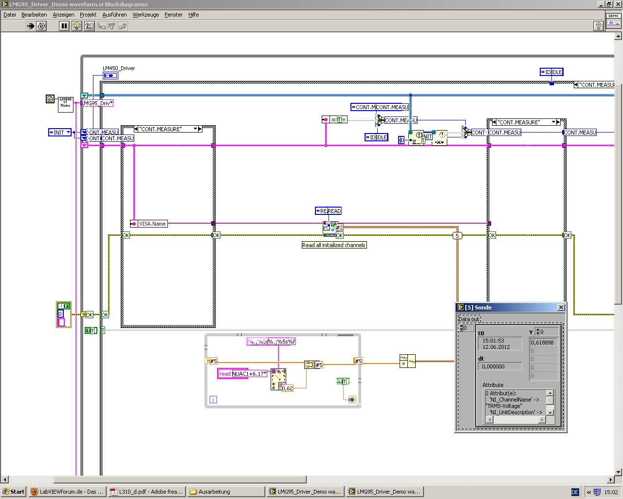

vergesst bitte was ich einen Post weiter oben geschrieben habe das ist falsch...
Folgende Vermutung nun:
Waveform bekommt von beiden Messgeräten die Messwerte nur einmal nur als Zahlenwert(siehe Screenshot waveform 2) und einmal mit Zahlenwert und dt und t0 (siehe Screenshot waveform1)
Weiß jemand ob das was ausmacht oder ob daran das Problem liegen könnte?
12.06.2012, 14:25
Beitrag #56
Beiträge: 17.530
RE: Graph aus VISA
Hallo Diabolik,
Zitat:Waveform bekommt von beiden Messgeräten die Messwerte nur einmal nur als Zahlenwert(siehe Screenshot waveform 2) und einmal mit Zahlenwert und dt und t0 (siehe Screenshot waveform1) Weiß jemand ob das was ausmacht oder ob daran das Problem liegen könnte?
Ja klar macht das was aus. Du solltest schon ein korrektes t0 und dt setzen...
12.06.2012, 14:48
Beitrag #57
Diabolik666 Offline
Beiträge: 166
8.2
RE: Graph aus VISA
ja die Frage ist nun wie setze ich ein korrektes dt und t0 ? Sehe ich das richtig dass ich es bei Signalverlauf erstellen setzen muss ?
12.06.2012, 14:52
Beitrag #58
Beiträge: 17.530
RE: Graph aus VISA
Hallo diabolik,
ja, das siehst du richtig.
t0 sollte die Startzeit der Messung sein, dt das Sampleintervall...
12.06.2012, 15:33
Beitrag #59
Diabolik666 Offline
Beiträge: 166
8.2
RE: Graph aus VISA
habe nun für t0 als konstante 0 gemacht und dt habe ich einfach konstante erstellen und des so übernommen.
Problem besteht aber weiterhin ...
