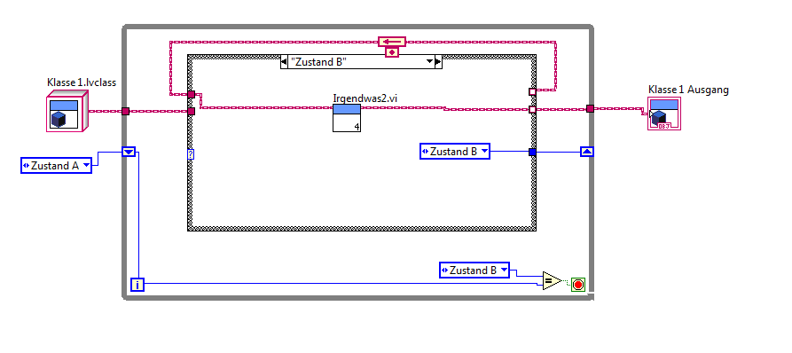

cabua Offline
Beiträge: 57
Registriert seit: Aug 2009
44
Objektorientiertes Programmieren mit LV
ich mal wieder Big Grin
Ich sitze grad etwas auf dem Schlauch.
Ich habe ein Objekt von Klasse1.
Das Objekt wird in eine StateMaschine getunnelt.
Problem: Ich kriege das Objekt nicht aus der StateMaschine.
Hier wird das Objekt generiert und in Zustand A getunnelt. Es soll weiter in Zustand B getunnelt werden. Damit man das "verränderte" Objekt aber weiterleitet, muss man so eine Rückkopplung haben.
Hier ist jetzt das Problem. Ich möchte, dass das Objekt nun an die Ausgangsklasse geleitet wird, so dass ich es z.B. in einem anderen VI weiterverarbeiten kann.
Das geht nicht. Die Fehlermeldung sagt, weil es sich um ein dynamisches FP Element handelt kann ich das so nicht machen.
Hat jemand eine Lösung?
LV Version: 8.6
Update: Bilder geupdatet.Hatte sich ein Fehlerteufel eingeschlichen. 18.08; 10.35h
