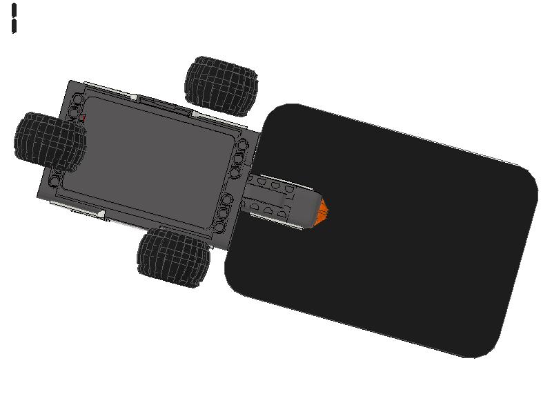

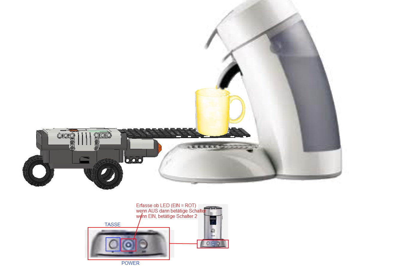

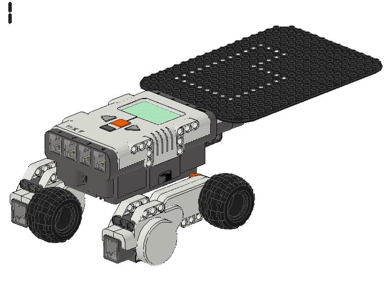

Eine kleine Skizze habe ich schon einmal erstellt...
D.h. Man benötigt "nur" 2 Motoren, eine Cam, einen Taster (um zu erkennen ob die Taste betätigt wurde...), einen Abstandssensor...
BT ist sowieso "On Board". Ggf. kann man den Helligkeitssensor zur Streckenverfolgung vorerst nutzen...
Einfach mal weiterspinnen. Einzig ein neues Pad einlegen wird nicht so ohne weiteres funktionieren,... oder ?! Big Grin

Abstandssensor zur Navigation, falls ein unerwartetes Hinderniss im Weg ist. Zur Annäherung im cm-Bereich ist zumindest der Ultraschallsensor von Lego nicht zu gebrauchen.
Ansonsten kann man natürlich mit Hilfe des Helligkeitssensors einem Strichkod auf dem Boden folgen. Dieser kann auch zur Annäherung an die Maschine genutzt werden in Kombination mit einem Kontaktsensor.
Der Strichkod kann mitunter ebenfalls Infos enthalten, welcher Raum als nächstes kommt, welche max. Geschwindigkeit man fahren darf usw.
Thema Kaffeepads wechseln: habt ihr keinen Vollautomaten? Den füllt man einmal pro Woche mit Kaffeebohnen auf und er ist permanent am Wasser angeschlossen.... Smile

Mit zwei MidStorm-Sets kann man das natürlich noch was Leistungsfähiger machen:
der eine wird benutzt um den Kaffee zu transportieren und der andere bedient die Kaffeemaschine.
Also Version 2:
Die LVF-Coffee-Bar:
Hier wäre natürlich ein Magazin mit sauberen und leeren Tassen nicht schlecht.
Die Bestellung wird per Webinterface aufgegeben. Dann fährt die Tasse mit einem Förderband in Position und die Füllknopf wird betätigt.
Gibt's eigentlich keine Kaffeemaschinen mit TCI/IP-Schnittstelle oder KNX-Bus?
Dann muss es noch eine Abstellstation für leere und schmutzige Tassen geben.
Der LVF-Coffee-Rover:
Da ist ja im Prinzip schon alles gesagt. Es reicht ein einfacher Wagen. Vielleicht mit Kettenantrieb (Motor rechte Kette, Motor linke Kette)
Was nun noch hinzu kommt in der Version ist ein Greifer um die Kaffeetasse zu packen. Wenn man das geschickt anstellt, dann kommt man komplett ohne Hubvorrichtung aus.
Gut in den Büros müsste es dann noch keine Podeste als Lieferzone geben, aber wer will schon seinen Kaffee auf dem Boden stehen haben :-)
Positionierung über streifen am Boden sollte doch recht einfach sein. Jedes Teilstück bekommt einen eigenen Strichcode am Boden. So weiß der Robi, wo er ist und in die Logik muss dann halt rein dass man um von der Kaffeebar zum Büro 3 will die Teilstrecken 1-2-4-6-9 abfahren muss. So wäre zwar nur eine sehr begrenzte Hindernisumfahrung möglich aber nun ja es gibt Busspuren dann muss es auf Kaffespuren geben dürfen :-)
