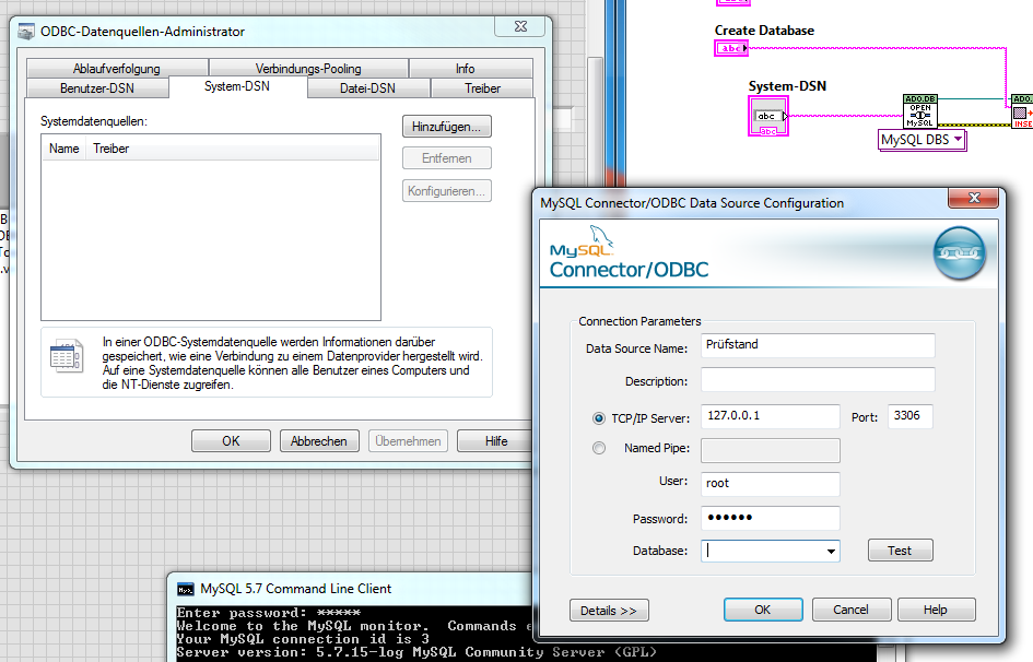

habe die Kommandos angepasst.
Ich versuche nun mit dem VI MYSQL DBS auf die richtige Instanz zu verbinden.
Jedoch muss man dafür eine System- DSN angeben und nicht wie du beschrieben hast eine Benutzer DSN.
Man muss dann die DSN im Stringformat angeben.
Hab dafür den ODBC- Datenquellenadministrator geöffnet und versucht eine System -DSN zu erstellen.
Ging dafür auf System DSN, dann auf hinzufügen, wählte als Datenquelle den MySQL ODBC 5.3 ANSI Driver aus.
Musste dann die Verbindungsparamter einstellen.
Das Problem ist jedoch, das ich dort die Datenbank nicht auswählen kann (siehe Bild).
Hab dann auch nochmal das gleiche mit der Benutzer DSN Konfiguration versucht.
Dort kann man nur MS Treiber auswählen (siehe Bild).
Deswegn ging ich auf hinzufügen, wählte wieder den ODBC 5.3 ANSI Driver und am Ende konnte man wieder die Database nicht auswählen.

(10.10.2016 15:26 )Hydrogencarbonat schrieb:  Ich versuche nun mit dem VI MYSQL DBS auf die richtige Instanz zu verbinden.
Hab schon lange nichts mehr mit dem ADO-Toolkit gemacht, entschuldige die Verwirrung.
(10.10.2016 15:26 )Hydrogencarbonat schrieb:  Hab dafür den ODBC- Datenquellenadministrator geöffnet und versucht eine System -DSN zu erstellen.
Na und, das brauchst du doch auch nicht unbedingt. Wie ich geschrieben habe, kannst du alle Kommandos so aufbauen, dass sie die Zieldatenbank enthalten. Und die Auswahl der Datenbank geht natürlich nur, wenn vorher eine Datenbank im Server angelegt ist. Und du hast doch bisher auch immer geschrieben, dass du selber erst die Datenbanken programmatisch erstellen willst...

Wenn in Bild 1 kein MySQL Treiber angezeigt wir, dann wir er wohl auch nicht vorhanden sein.

RE: Datenbank
(10.10.2016 15:45 )Freddy schrieb:  Wenn in Bild 1 kein MySQL Treiber angezeigt wir, dann wir er wohl auch nicht vorhanden sein.
Ich habe mal einen Link angehängt Beschreibung einer MY SQL Datenbank ODBC Treiber Installation.
Also am Bild 2 kann man erkennen, dass HCO3- schon einen MySQL-ODBC-Treiber korrekt installiert hat.
Evtl. ist das ODBC-Fenster die 64-Bit Version, wo der 32-Bit-Treiber nicht auftaucht. Über die Systemsteuerung eines 64-Bit-Windows landet man immer bei den 64-Bit-ODBC-Treibern.
Um auf einem 64-Bit-Windows die 32-Bit-Verbindungen zu konfigurieren über den Ordner ...\Windows\SysWOW64\... gehen. Dort liegen trotz des Namens die 32-Bit-Sachen. Z.B. auch odbcad32.exe. Damit sollte es klappen.

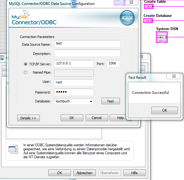

RE: Datenbank
vielen Dank für die zahlreichen Antworten.
Habe nun den ODBC Treiber gelöscht und erneut installiert. Dann ging es...aber nur fast -.-.
Habe im Vorfeld mit der Console mit dem Befehl CREATE DATABASE 'Kochbuch';eine Datenbank erstellt.
Konnte ich dann bei der Erstellung der System DSN auch auswählen. Der Test war auch erfolgreich (Bild 4).
Jedoch wenn ich auf OK drücke dann kommt ne Fehlermeldung (Bild 5).
" Es konnte nicht in die Registrierung geschrieben werden. DSN konnte nicht gelöscht werden"
Wie kann ich die Fehlermeldung beheben?
Bei der Benutzer DSN hats geklappt.
Habe diese auch Kochbuch genannt (Bild 6).
Naja , habe dann die System DSN in dem Programm kochbuch genannt. Kam dann die Fehlermeldung Open Registry Key.
PS: Bilder sind angefügt.

RE: Datenbank
Bist Du als Admin auf Deinem Rechner angemeldet?

ja, bin ich.
