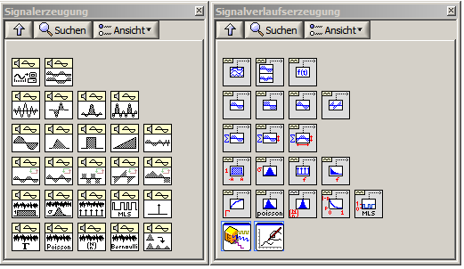

Vielleicht hast Du nicht bemerkt, daß es in der Palette 2 ähnliche Ordenr mit ähnlichem Inhalt gibt:
"Signalverlaufserzeugung" und "Signalerzeugung". Wenn Dich die Zeitstempel bei den Signalverläufen stören, dann bedien Dich doch einfach aus dem anderen Ordner...

Leider finde ich auch nach dem ich mehr Fach in der Palette geguckt habe nur die Signalverlaufserzeugenung.
Bist Du dir sicher das es beides in Version 8.2.1 gibt?
Hier mal der Pfad:
Funktionen/ Signalverlauf/ Analoger Signalverlauf/ Signalverlaufserzeugung/ Dreiecksignal
Aber wenn ich dich richtig verstanden habe unterscheiden sich die beiden Erzeugungsarten dadurch das die einen einen Zeitstempel haben und die andern nicht. Das bringt mich nicht wirklich weiter ich brauche ja zur Dokumentation meiner Messung den zugehörigen Zeitstempel. Da macht es keinen wirklichen unterschied ob ich den Zeitstempel hinzufüge oder anpasse.

Hier die beiden genannten Ordner, mehr Zeit habe ich jetzt nicht:

Ok habe die Signalerzeugung gefunden aber wie vermutet fehlen da komplett die Zeit Informationen.
Also ich hab ja im Prinzip das was ich wollte. Ein Signal dessen Werte ich der Systemzeit zuweisen kann.
Danke für eure Zeit!
