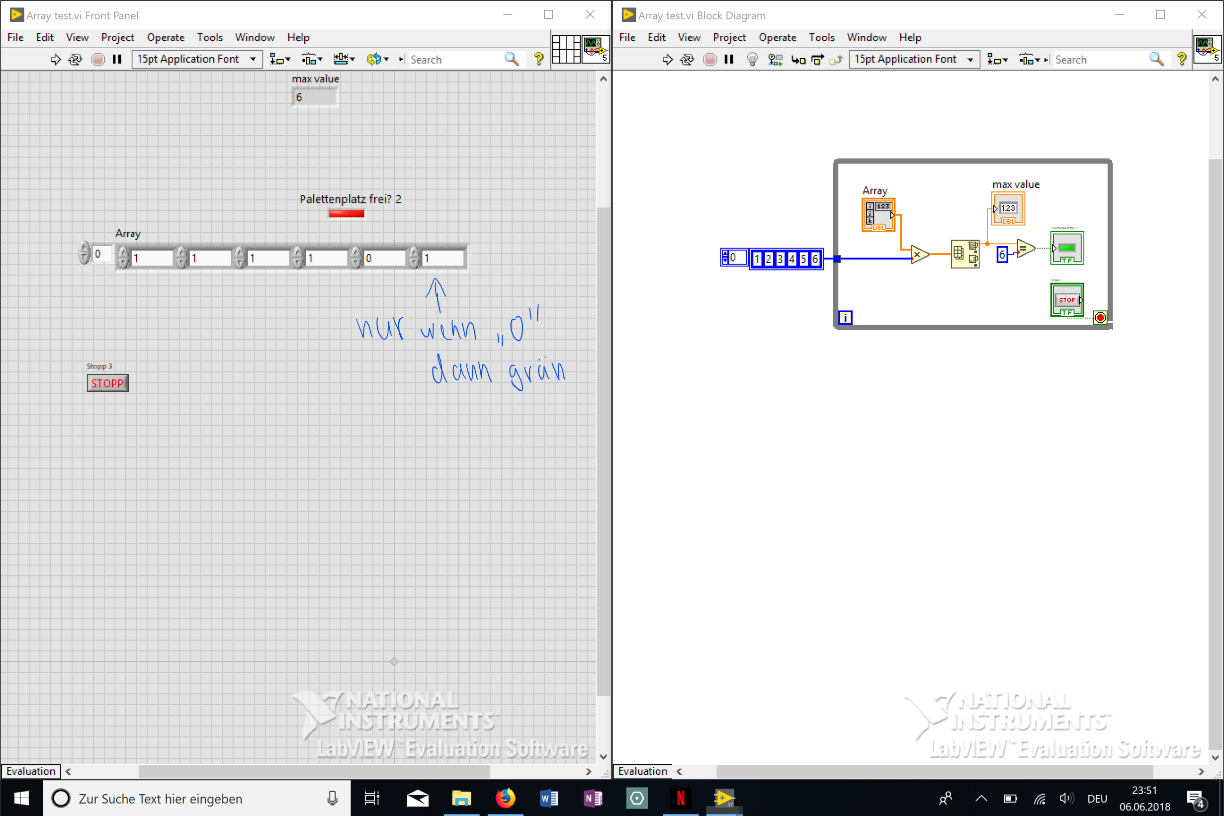

Hallo Leute,
ich möchte über ein Array ein Boolean bedienen. Kurz zur Erklärung: Ich habe sechs Steckplätze, daher die Multiplikation (Array bestimmt die Position). In der Angehängten Grafik sieht man, dass der Boolean rot ist. Dieser wird nur grün, wenn der sechste Wert auf 0 steht. Gewünscht von mit ist aber, dass der Boolean auf grün schält sobald ein beliebiger Wert 0 ist. Sprich, im Beispiel von dem Bild, wenn die fünfte Positon 0 ist, sollte der Boolean auf grün schalten. Dies sollte jedoch für alle Positonen möglich sein
Weiß da jemand bescheid und könnte mir helfen?
17.0 .vi  Array test.vi (Größe: 9,1 KB / Downloads: 246)
Hier noch mein VI. Wenn möglich auch ein VI anhängen.
Fataler Denkfehler
Einfach an Min. Value anschließen und den Wert auf 1.
SorryGlas2
Hätte aber stattdessen eine andere Frage: Wie kann ich den Kleinsten Wert ausgeben lassen aber ohne 0?

Das geht so nicht. Bei einem Array sind nur die Elementwerte indiviiduell veränderbar, sonst nichts. Und trotzdem ist nichts einfacher als das. Es gibt die Funktionen "Array to Cluster" und "Cluster to Array". Wenn es um die Frontpatte geht, ist meist die Clusterdarstellung die bessere Wahl. Im Bockdiagramm ist es hingegen das Array. Mittels hin-und-her -Konvertierung mit den genannten Funktionen kann man das Beste aus beiden Welten haben. Die Array-Darstellung auf dem FP muß man nur benutzen, wenn die Anzahl der Elemente sich dynamisch verändert. Bei Dir scheint das aber nicht so zu sein.
(Es gibt noch weitere Einschränkungen. Wenn die Arrayelemte nicht einfache Elemente wie z.B Booleans sind, funktioniert die Konvertieruung mit den genannten Funktionen auch nicht immer. Aber auch da gibt es Lösungen.)

Offtopic2 @Lucki: Geht schon, der OP will doch gar nicht Eigenschaften von Array-Elementen ändern.
@Gellerpa:
So z.B.

So sollte dann die Anforderung ganz erfüllt sein.
