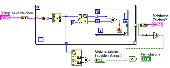

' schrieb:Ich habe dein Beispiel ausprobiert.
Funktioniert leider nicht.
Ach, wie wär's denn mit fertig programmieren?
Ich kann programmieren. Ich hab das schriftlich. Ich muss nicht mehr. Yahoo
Zitat:"I" war in diesem Fall nicht erlaubt.
Wenn Summe des Rests vom Arrays > 0, dann kommt ein Zeichen unerlaubtes Zeichen vor.
Zitat:Könnte man natürlich zusätzlich durch die Länge der Zeichenkette erschlagen.
Nicht nötig.
Zitat:a) Kein Zeichen fehlt
Wenn also das Produkt des einen Arrays genau 1 ist
Zitat:b) Kein Zeichen mehrfach vorhanden ist
Geht automatisch mit a). Ist das Produkt 0, fehlt ein Zeichen. Ist das Produkt > 1, ist eines mehr als einmal vorhanden.
Zitat:Die Zeichenketten gleich lang sind,
Die Summe des Rests ist Null.
Zitat:dann ist die eine Zeichenkette eine Permutation der anderen.
Beide Bedingungen müssen gleichzeitig erfüllt sein.

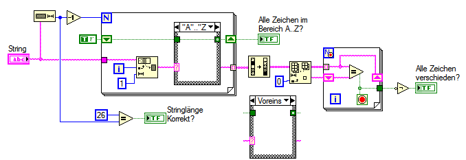

' schrieb:Oder beide Zeichenketten in ein Array wandeln, die Grösse der Arrays vergleichen, dann sortieren und anschliessend Zeichen
für Zeichen miteinander vergleichen. Etwas suboptimal.
Wieso suboptimal? Normalerweise ist die einfachste Löung die beste. Suboptimal ist es dann, wenn jemand eine noch einfachere Lösung vorlegt
Lv86_img
Sonstige .vi  MusterWA.vi (Größe: 7,78 KB / Downloads: 168)
Edit: und wenn sich beim Vergleicshmuster um die Zeichen A..Z handelt, dann kann man es so vereinfachen und man könnte direkt mit Strings arbeiten:
Sonstige .vi  MusterWA2.vi (Größe: 32,02 KB / Downloads: 168)

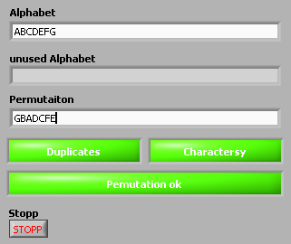

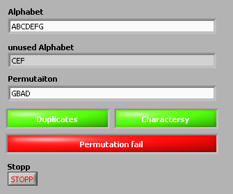

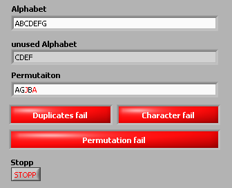

Da ich ja einfach das OpenG in den Raum gestellt habe, hab ich beim Frühstücken mal was zusammengeklickt...
Unter der Annahme, dass die Permutation vom Benutzer eingegeben wird... wenn nicht, kann man ja die Textspielerein weglassen.
Lv09_img2
Sonstige .vi  Permutation_Check.vi (Größe: 22,17 KB / Downloads: 171)
